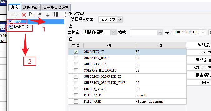

多个提交入库咋设置提交校验
多个提交入库咋设置提交校验
想这个校验 只针对 2,这个咋实现

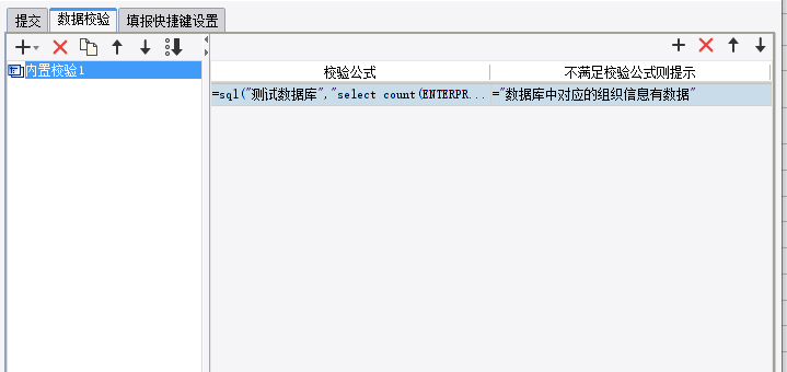

试试把校验公式用提交条件来替换
(3)
我再(提问者)
提交条件用了,但是没有提示,现在就是想有个提示

据我了解这个校验分不开

单独设置按钮提交入库的话,可以做数据校验嘛

如果是多个按钮,可以单独设置按钮的提交入库
如果是同一个按钮,可以在检测公式外边用and(条件1,条件2)试试

and(条件1,条件2) 是啥意思,上面图片是只想对其中一个提交做校验

单独设置按钮的提交入库的话,数据校验在哪弄呢

条件1是原来的判断,条件2是区分【提交和状态更新】,比如在前台加个flag之类的,但是不晓得你这个能不能区分出来
2023-08-02 11:21
我再(提问者)
回复 ID1208
更新了,你看下是这样的嘛,但是这个没用
2023-08-02 11:37
ID1208
回复 我再(提问者)
不是这样简单的写文字,是看你页面操作有没有可以区分的是走提交1还是走提交2的条件。比如页面上有个单元格A1,当A1>0的时候执行提交1,否则执行提交2
