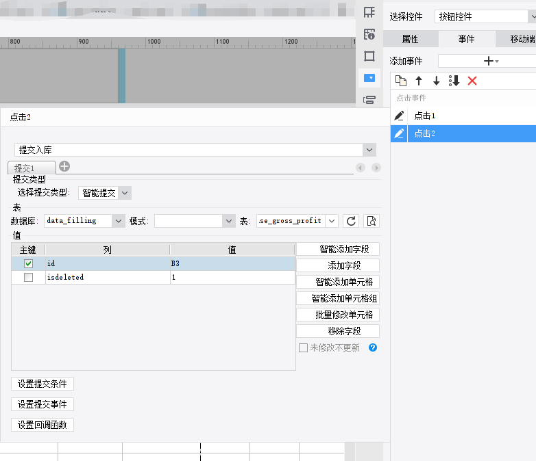

还有个点击提交入库事件,设置如下,1为逻辑删

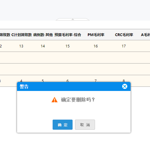

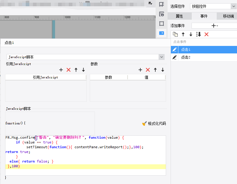

image.png但这样设置后,点击删除按钮弹出确认弹框后,点击确认会正常逻辑删,但点击取消也会逻辑删,请问上面的JS应该怎么该,就是想点击取消不执行下面的提交入库动作,直接写
return false
好像不行,麻烦教教怎么改,别甩文档链接image.png就是普通按钮

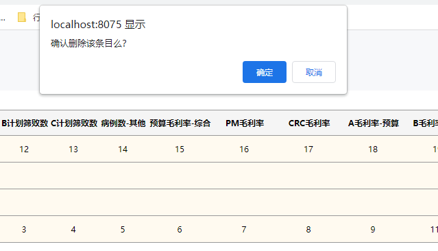

另外说独立影响的,下面这段JS就可以实现两个事件生效,只是弹窗太丑了,
    if(confirm("确认删除该条目么?"))   //弹出确认删除对话框
  setTimeout(function(){ contentPane.writeReport();},100);
  return true;    //点击确定时,返回值为true,执行如上操作。
else
   return false; //点击取消时,返回值为false,不执行操作。

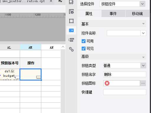

不要用自带删除按钮,改成自定义按钮
还是没好好看文档,是普通按钮
  • 18521421386 18521421386(提问者) 忘了说了,我就是设置的普通按钮,图片放到问题里了
    2023-08-02 16:24
  • snrtuemc snrtuemc 回复 18521421386(提问者) 那你怎么一个按钮,两个点击事件。。。这个样两个点击事件都是触发的,第二个事件永远生效。。。按照文档一步一步来吧。。
    2023-08-02 16:27
  • 18521421386 18521421386(提问者) 回复 snrtuemc 不是的,我在问题里又补充了,原本那段JS是可以实现功能的,只是弹框比较丑,我想改成用FR.Msg.confirm实现新的弹窗,文档我都看了,文档是把逻辑删填报设置在总的填报属性里,但总的填报属性我设置了表其他字段的填报,由提交按钮提交填报,不能其他字段填报和逻辑删填报都设置在总的填报里吧

首先 0F,其次不是不行,按照文档一步一步的来别跳步骤,最后你这样设置两个点击事件 是独立的互不影响,当然取消也更新数据
