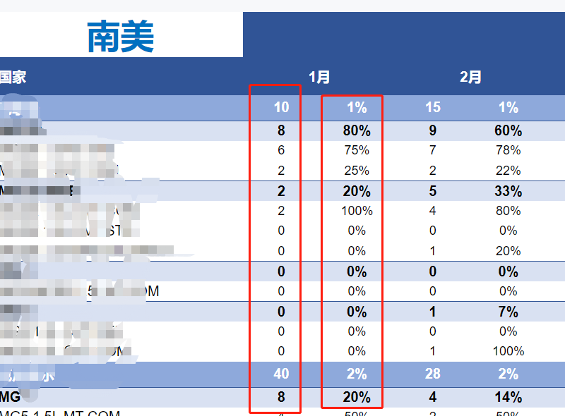

图1的B列是数字,C列是比例,当前扩展后的比例和数字是在一起的,我想把C列显示到后面E列去,应该怎么设置?
现在显示方式是图2 并列显示的,我想要分开显示,前面全部是比例,后面全部是数字。

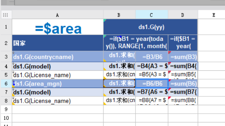

你把C列和D列互换下,然后D列左父格设为B列的单元格
  • yzmFYfRS9139997 yzmFYfRS9139997(提问者) 互换后 把 D列左父格设为B列的单元格,布局乱掉了
    2023-08-10 10:04
  • yzm180820 yzm180820 回复 yzmFYfRS9139997(提问者) 你把乱掉的截图发一下
    2023-08-10 10:06
  • yzmFYfRS9139997 yzmFYfRS9139997(提问者) 回复 yzm180820 我把截图发在问题里,设置了B列为左父格后,公式失效了
    2023-08-10 10:15
  • yzmFYfRS9139997 yzmFYfRS9139997(提问者) 回复 yzm180820 在图1图2
    2023-08-10 10:17
  • yzm180820 yzm180820 回复 yzmFYfRS9139997(提问者) 你的B3/B6设置的左父格是B3吗,B3扩展出来只有一列,你这个扩展出来好多了,你输入的是=B3/B6的字符,不是公式,或者左父格不设置,直接默认也可以
    2023-08-10 10:34
爱熬夜的狮子Lv5见习互助
发布于2023-8-10 10:31
B3/B6单元格的父子格默认
