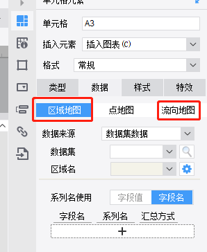

1、这个地图能完全复刻吗?2、目前有的值,事业部,公司、工厂、经度、纬度,合格率?还缺些什么呢?3、我用组合图中的点地图(好像会自动缩放),达不到这种效果,也没有省份显示4、对了,用点地图是因为,一个市里面可能会会出现很多工厂,工厂是最小维度了。。5、是10.0版本,想要实现的效果是在显示区域名称的同时,不会放大点地图,就是图片这样正常显示的

试试组合地图(区域 + 流向)
加个省份字段

用组合地图 https://help.fanruan.com/finereport/doc-view-1586.html
流向地图不写数据就可以了

可以完全复刻,可以参考下:https://help.fanruan.com/finereport/doc-view-1585.html
  • 13182656102 13182656102(提问者) 这个点地图,进去就会放大只有,这几个点,我试了设置中心点和缩放,效果不是很好
