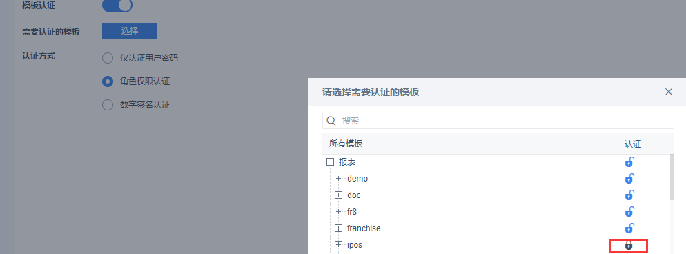

开启模块认证后,怎么所有报表都要登录呢??
我就锁了1个,表示其他旧报表 都要登录

锁定后不需要认证,别搞反了

发布于2023-8-15 15:40(编辑于 2023-8-15 15:41)
(3)
deeUXcB3(提问者)
那可咋办,不能指定文件夹嘛
2023-08-15 15:45
Z4u3z1
回复 deeUXcB3(提问者)
默认需要认证所有的模板,锁定后则表示该模板不需要进行认证
2023-08-15 15:53
deeUXcB3(提问者)
回复 Z4u3z1
哦哦 这样啊~~
2023-08-15 15:56
孤陌
Lv6
资深互助
发布于2023-8-15 15:54(编辑于 2023-8-15 15:56)
你可能理解反了 也许你是其他都要验证 这个不需要呢
可以指定单个模块的 前面那个加号 点击打开看看
(3)
deeUXcB3(提问者)
上锁 是不需要验证??
2023-08-15 15:56
deeUXcB3(提问者)
哦哦 我试试
2023-08-15 15:56
孤陌
回复 deeUXcB3(提问者)
可以指定单个模板的 前面还有个加号 你点击看看
2023-08-15 15:59
