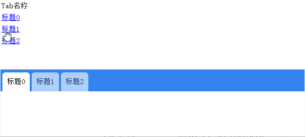

11.0决策报表tab块
这下面几个切换的点怎么固定在这下面

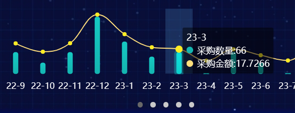

这种应该是轮播图表才有的这个圆点
参考这个cpt
轮播式图表切换.zip
  • 用户bBKn44909079 用户bBKn44909079(提问者) 对,这是个tab块,这个圆点怎么才能固定在这下面呢,现在只有鼠标放上去的时候才会出现
    2023-08-17 09:56
  • luojian0323 luojian0323 回复 用户bBKn44909079(提问者) 自动轮播才会有,手动轮播不是圆点,是两个方向箭头。
    2023-08-17 11:00
  • 用户bBKn44909079 用户bBKn44909079(提问者) 回复 luojian0323 自动轮播只要把鼠标放上去圆点和箭头都有,怎么样才能鼠标没放上去的时候,圆点也出现在下面呢
    2023-08-17 13:06
  • luojian0323 luojian0323 回复 用户bBKn44909079(提问者) 我刚试了一下。自动轮播开启。鼠标没放上去,箭头和圆点也有。你用的什么版本? 我这边是FR11.0
    2023-08-17 13:45
  • 用户bBKn44909079 用户bBKn44909079(提问者) 回复 luojian0323 我也是11.0,自动轮播开启后没有圆点和箭头,只有鼠标放上去才会显示出来
    2023-08-17 16:19
华莉星宸Lv7资深互助
发布于2024-4-17 08:41
可以使用决策报表,绝对布局
在此报表上面在放一个报表块,做几个圆形点的图片
在结合下面的方法就可以
JS实现点击超链切换Tab块-https://help.fanruan.com/finereport/doc-view-2099.html
