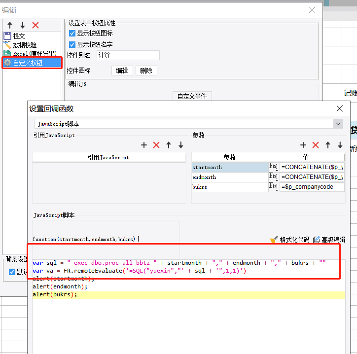

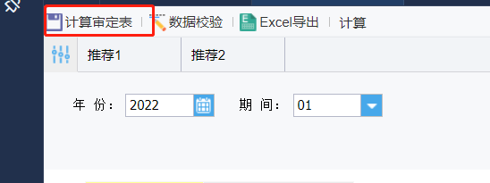

按钮提交执行存储过程失效
点击页面的这个按钮执行存储过程,但是存储过程并未执行,哪里设置错了吗:
前端:
image.png设计器中就是一个提交按钮,加了一个填报成功事件:
image.png按钮事件:

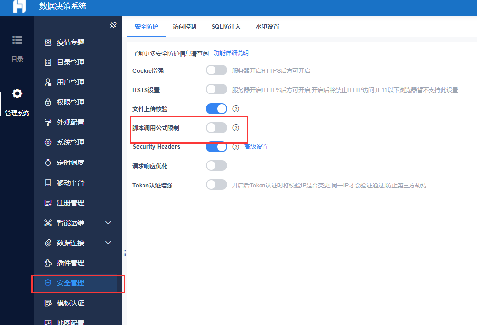

连接数据库有问题
发布于2023-8-23 16:46(编辑于 2023-8-23 16:52)
看看这个关闭没
image.png====================

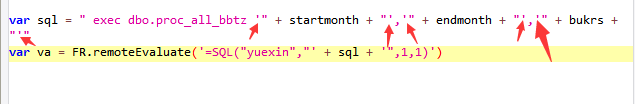

  • snrtuemc snrtuemc 回复 YANGNAN(提问者) 里面的单引号去掉看看,其他没什么问题,看修改答案
    2023-08-23 16:51
  • YANGNAN YANGNAN(提问者) 回复 snrtuemc 还是不可以呢,或者有其他办法可以实现点击按钮执行存储过程吗
    2023-08-23 17:01

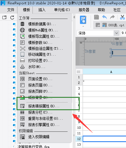

Z4u3z1Lv6专家互助
发布于2023-8-23 17:09

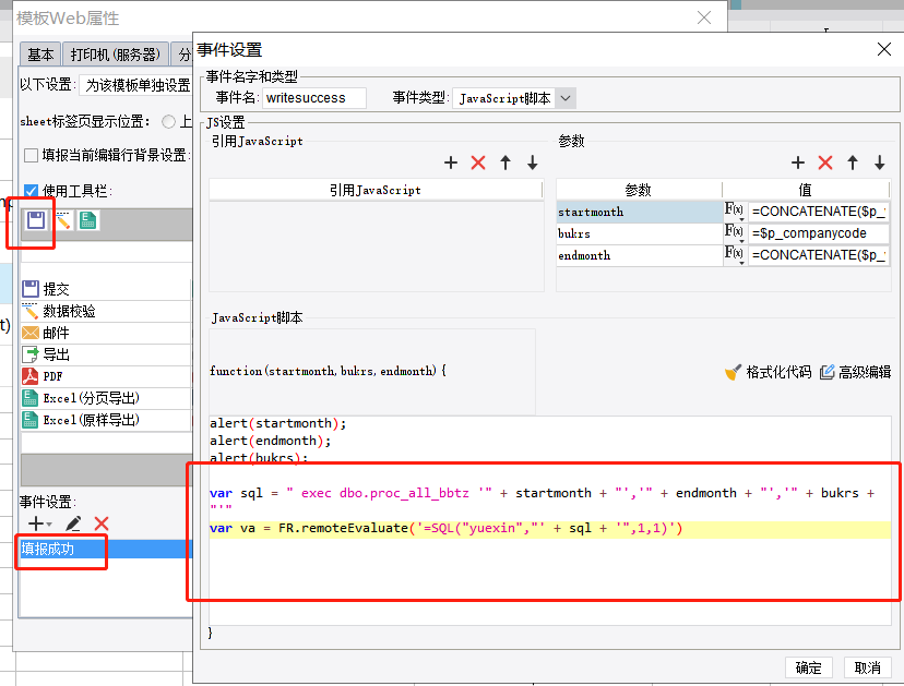

需要配置这个填报才会触发
如果是按钮的点击事件需要写在回调里面
  • YANGNAN YANGNAN(提问者) 填报属性配置了,是要写在填报属性中的提交事件里吗
    2023-08-23 17:14
  • Z4u3z1 Z4u3z1 回复 YANGNAN(提问者) 不是这个意思。web属性里面的填报成功事件只有通过报表填报属性填报成功触发。如果你配置了的。试试填报成功事件里面alert(sql)一下
    2023-08-23 17:18
  • YANGNAN YANGNAN(提问者) 回复 Z4u3z1 页面返回exec dbo.proc all bbtz 202201,202201,1000了
    2023-08-23 17:21
  • Z4u3z1 Z4u3z1 回复 YANGNAN(提问者) 存储过程里面begin 后面加set nocount on; 最后结束时加 SELECT \'F\' [FLAG](斜杠是论坛自己加的请删除)
    2023-08-23 17:30
