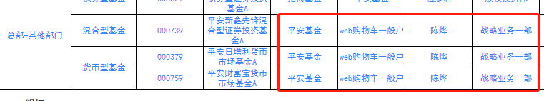

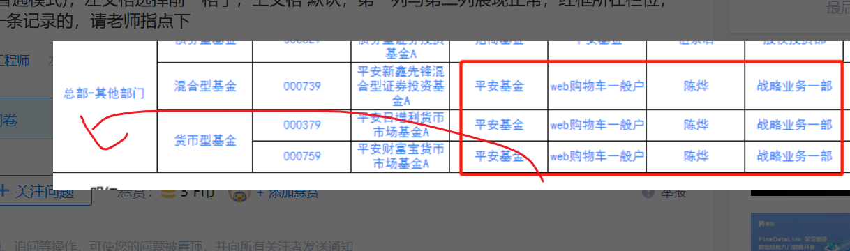

单元格设置了 分组(普通模式),左父格选择前一格子,上父格 默认,第一列与第二列展现正常,红框所在栏位,预期 应该是合并为一条记录的,请老师指点下

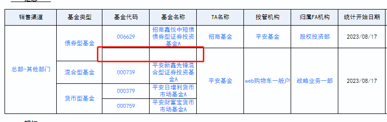

左父格设置为第一栏之后,结果如下图

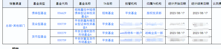

理想的预期结果:

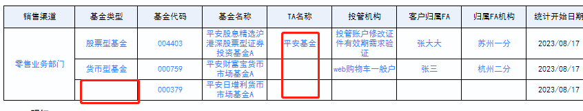

按设置后呈现结果 多出了一行空格:

左父格为这个单元格
  • 难 工程师 难 工程师(提问者) 都设置为第一列之后,会出现如途中的空格,这个看起来也是不行的
    2023-08-25 13:57
  • CD20160914 CD20160914 回复 难 工程师(提问者) 我不是让你都设置。你是说你想要合并的设置
    2023-08-25 13:59
  • 难 工程师 难 工程师(提问者) 回复 CD20160914 老师,这个数据是纵向扩展出来的,从预期来讲,对于每一列的数据来讲,如果前面一列的 对应行中格子数据一样的话,那么本列对应的那几行就需要合并一下
    2023-08-25 14:02
  • CD20160914 CD20160914 回复 难 工程师(提问者) 它是按行合并的,不是说你3行4列一样,,它合并成一个单元格!!!除非你把他们拼成一个字段就可以!
    2023-08-25 14:03
  • 难 工程师 难 工程师(提问者) 回复 CD20160914 那可以理解为,在两行数据里,如果该列前面有某一列的两个数据不一样, 那么此列及其之后的列就不会合并为同一个单元格?这也能解释,第一列与第二列的效果符合预期的原因。 原本希望的是红框中第一列因为左父格值不一样,所以会有3行,但红框中后3列,因为左父格为红框中第一列的值都一样,所以每一列都可以合并为一个单元格,然而并不是这样
    2023-08-25 14:17
