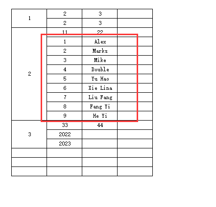

报表内如何实现固定行数8行,数据不够为空白,数据超过为下一页
土地问答.zip

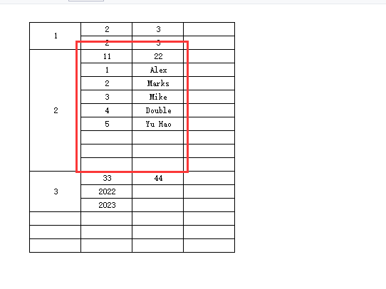

固定8行是打印格式,如图数据如果是5个,那么下面再多3个空行,如果是超过8个,超过的数据在下一页显示.
按照户主分组,比如红框中的数据有9个,那么其他格式不变,第二页有一条数据和7个空白行。
第二页就这样了

可以吧 效果应该是这样吧
  • 良月二三 良月二三(提问者) 你好,这两天在忙其他的,附件上传了,您看看,谢谢。 需求:现有家庭和前期家庭成员数小于等于8个的显示8行,大于8个的成员数就全部显示。

  • 良月二三 良月二三(提问者) 您好,我又添加了一个图片,您的答案固定行数分页下面的格式都分页了。 需求是比如红框中的数据有9个,那么其他格式不变,第二页有一条成员数据和7个空白行。 请问可以实现吗,谢谢。

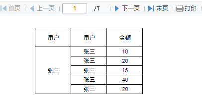

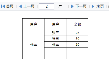

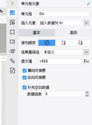

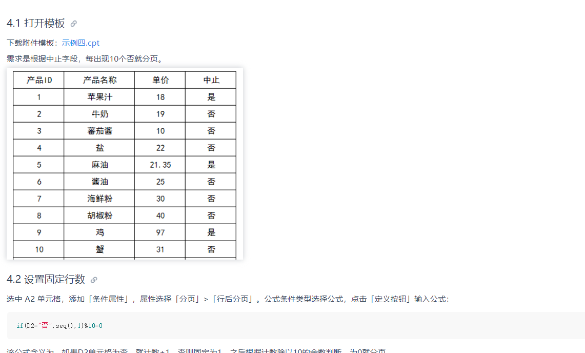

发布于2023-9-5 16:53(编辑于 2023-9-6 13:47)
这个你要结合最
固定行数分页-https://help.fanruan.com/finereport/doc-view-332.html
补足空白行-https://help.fanruan.com/finereport/doc-view-331.html

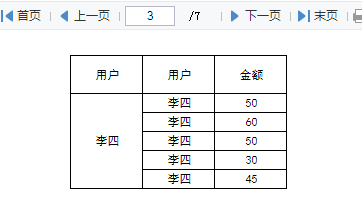

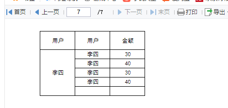

效果 ,小于8行的时候
大于8行的时候

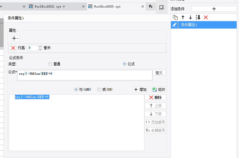

  • snrtuemc snrtuemc 回复 良月二三(提问者) 这个可以,你就只设置固定行分页,然后这个单元格,在设置条件属性隐藏行,看修改答案
    2023-09-06 13:45
  • 良月二三 良月二三(提问者) 回复 snrtuemc 您好,您这个方法超过8的可以,低于8个的第一户补充空白行,第二户及后面的户,成员又没有补充空白行了,不知道为啥,感觉就差一点点了。
    2023-09-06 15:12
