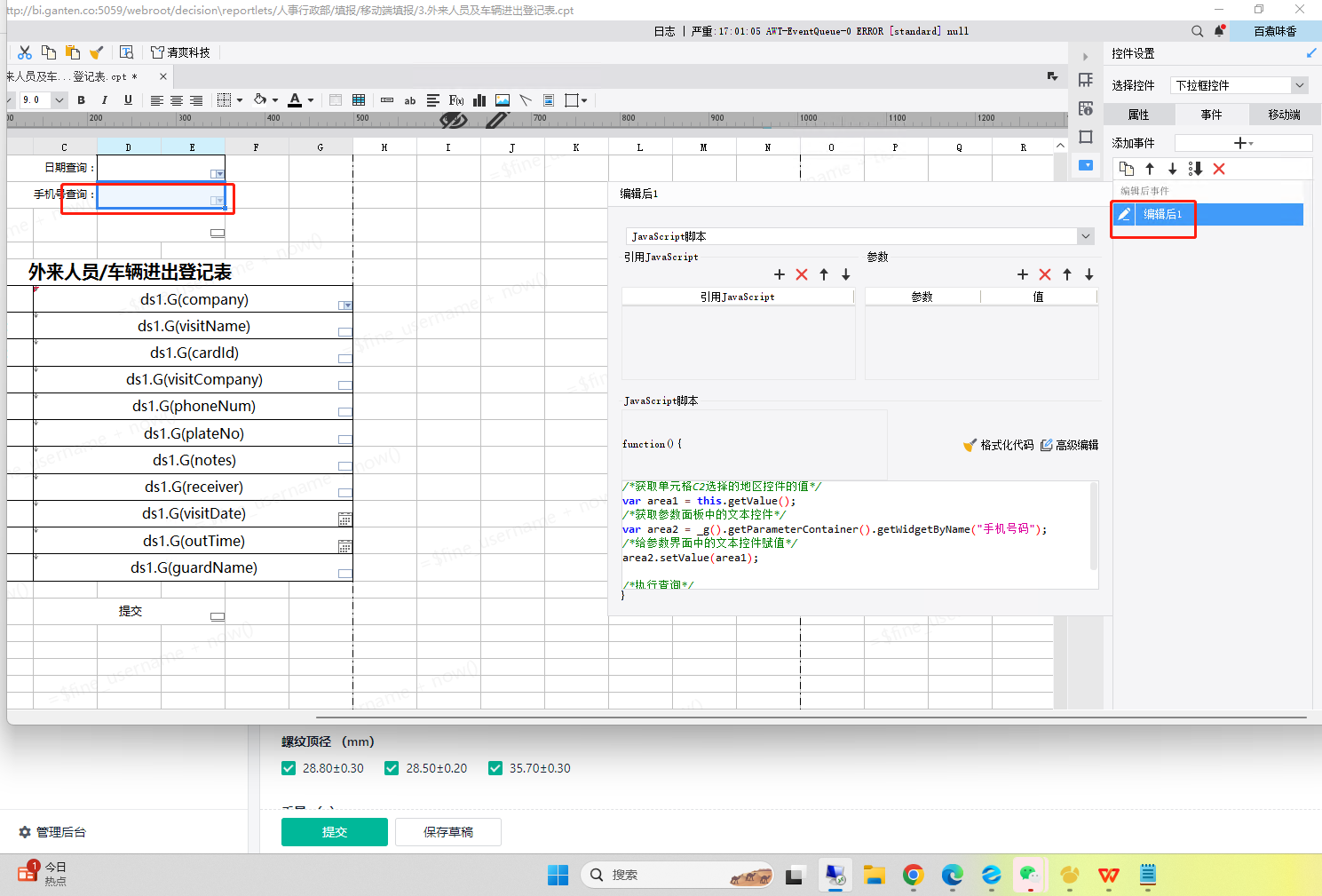

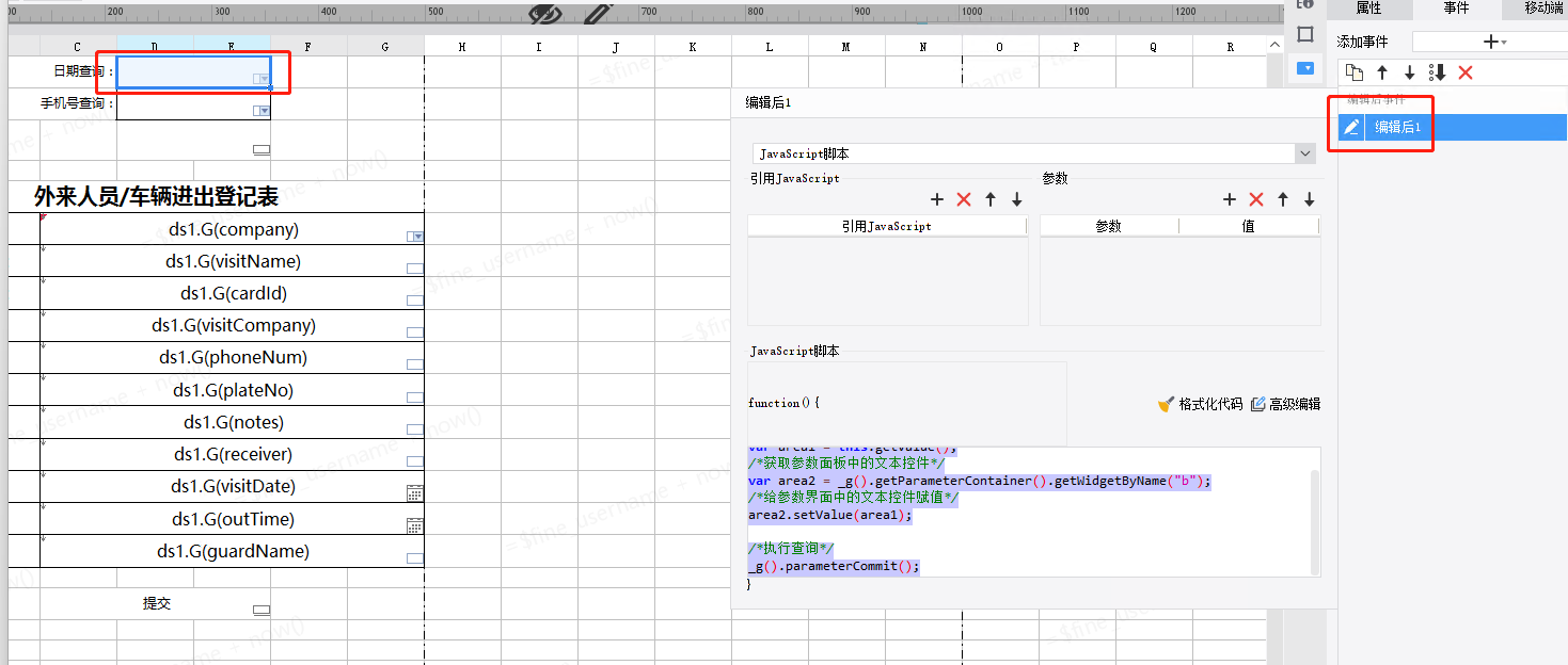

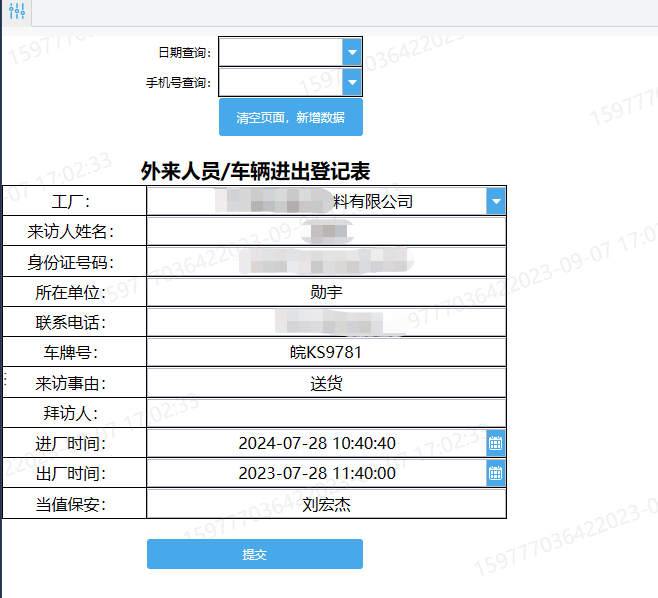

之前手机和电脑回填都是正常的,现在手机回填失效了
/*获取单元格C2选择的地区控件的值*/
var area1 = this.getValue();
/*获取参数面板中的文本控件*/
var area2 = _g().getParameterContainer().getWidgetByName("b");
/*给参数界面中的文本控件赋值*/
area2.setValue(area1);
/*执行查询*/
_g().parameterCommit();
/*获取参数面板中的文本控件*/
var area2 = _g().getParameterContainer().getWidgetByName("手机号码");
/*给参数界面中的文本控件赋值*/
/*执行查询*/

这个完全啊没问题。这个是11代码
JS实现使用填报页面的控件查询-https://help.fanruan.com/finereport/doc-view-1828.html
10.0参考JS实现使用填报页面的控件查询-https://help.fanruan.com/finereport10.0/doc-view-1828.html
11是_g().
10.0是contentPane.
注意下

  • snrtuemc snrtuemc 回复 百煮味香(提问者) 看代码,你的没问题啊,11的也支持移动端的。。。更新app到最新版本,H5插件也升级最新版看看

你要指出问题出在具体的哪里,是提交按钮的js移动端不适配?还是填报属性设置有问题?或者有什么报错页面?你只说个不行了,大家肯定不知道你问题出在哪里,就没法对症给你解决方案。
