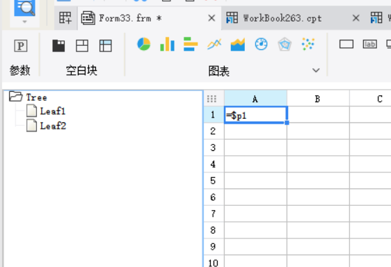

请问如何在决策报表中,使用视图树向报表块中传递参数值?
如图所示,左边是一个视图树,右侧是一个报表块
看了帮助文档中的
 https://help.finereport.com/finereport9.0/doc-view-1716.html
 https://help.finereport.com/doc-view-1060.html
两篇内容,使用的方法都是FR.doHyperlinkByPost,但不知道在决策报表中,FR.doHyperlinkByPost中的url如何定义。
请有经验的朋友帮忙解答一下。

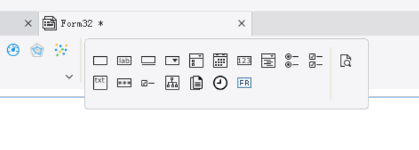

我的版本为啥没有这个控件?

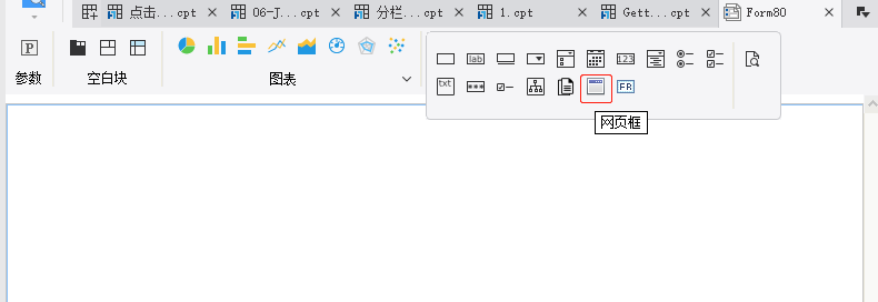

为什么不用个网页框加报表。
  • 偏方 偏方(提问者) 决策报表中已经没有网页框控件了,取代这个控件的就是报表块。 普通报表中虽然有网页框控件,但对屏幕的自适应功能支持的没有决策报表好用,而且只在填报模式下才支持自适应。
    2019-10-18 15:29
  • doudekaixin doudekaixin 回复 偏方(提问者) 看看上面的截图,认真找。
    2019-10-18 15:34
  • 偏方 偏方(提问者) 回复 doudekaixin 已经很认真的找过了,眼珠子都扣出来了。
    2019-10-18 16:08
  • 偏方 偏方(提问者) 回复 doudekaixin 我的版本截图在一楼
    2019-10-18 16:08
  • doudekaixin doudekaixin 回复 偏方(提问者) 下插件啊。。。。
    2019-10-18 16:15

发布于2019-10-18 11:29
FR.doHyperlinkByPost好像只能是链接到一个其他的报表,url就是你需要链接的报表,不能直接传到报表块
  • 偏方 偏方(提问者) 是的,所以想知道有什么别的方法可以使用
    2019-10-18 11:41
