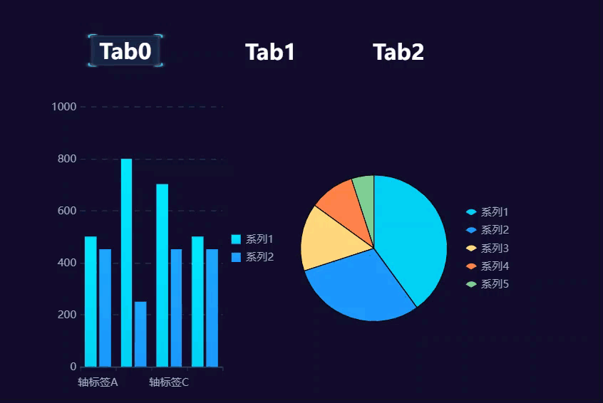

FVS实现TAB块标题用报表块单元格超链代替,怎么代替。

  • Li Xiaolong Li Xiaolong(提问者) TAB块的轮播,我为什么想要一个用表格来控制呢,因为样式上面好看,它自带的就几种样式

  • conger conger 回复 Li Xiaolong(提问者) 你自己说的用报表块的单元格控制啊 FVS实现TAB块标题用报表块单元格超链代替,怎么代替。
    2023-09-11 15:28
  • conger conger 回复 Li Xiaolong(提问者) 表格只是题目示例,你改成你的样式呗
    2023-09-11 15:28
  • Li Xiaolong Li Xiaolong(提问者) 回复 conger 就是点击报表块的不同单元格来跳转TAB块。
    2023-09-11 15:41
  • Li Xiaolong Li Xiaolong(提问者) 回复 conger 研究一下。
    2023-09-11 15:41

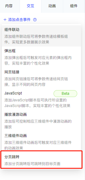

  • snrtuemc snrtuemc 回复 Li Xiaolong(提问者) 楼下说的对,FVS没有tab组件了。。

FVS没有TAB块这个组件了,只有一个轮播器,现在都是TAB块里的做成几个页面,在这几个页面跳转
