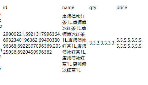

拆分行的问题
解析出来这个样子的数据,一行数据,是否有可能在帆软页面 转换成对应的多行行?
code1 name1 qty1 price1
code2 name2 qty2 price2
code3 name3 qty3 price3
这样子

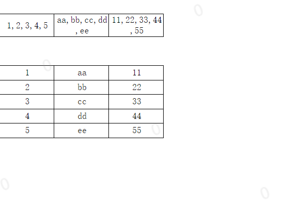

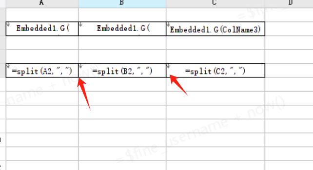

使用split拆分字符串,
设置向下扩展
B5,C5的左父格设置为无
效果

id前面有其他的字段内容吗?感觉哪里没有设置好,正常应该是多行
  • tshinrukk tshinrukk(提问者) 这是用json解析出来的,就是一行,然后想在界面上通过何种方法 拆成多行 用,分割
