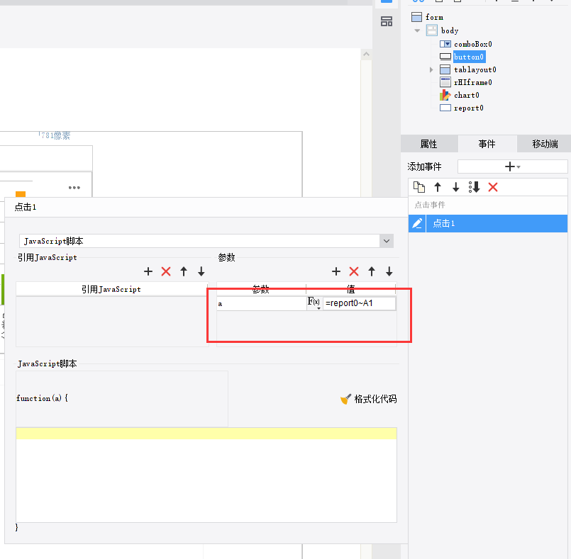

问题1:决策报表中的按钮控件需要写点击的js,首先如何获取报表块某一列的值?
(单元格倒是可以_g().getWidgetByName('report0').getCell(1,1)
问题2:得到那一列的值后,应该是个数组形式,那如何url传一个参数,里面带有多个值?
单值传的话,window.open(url报表地址 +"&参数名 = "+ x );

runnerLv7资深互助
发布于2023-9-13 09:55
发布于2023-9-13 09:55(编辑于 2023-9-13 09:56)
获取写法如下
多值传递
超链时一个参数传递多个值-https://help.fanruan.com/finereport/doc-view-4253.html
  • king9901 king9901(提问者) 问题1按大佬的方法的确搞定了,但是传参的理解有点问题,报表块内那一列的值,是一行一个,不是把值放到一个单元格,是这样的形式: 字段 1 2 3 现在是得到这一列的1,2,3,想把这3个值赋给某个参数x,都给传递给另外一张报表B里对应的参数,是in的形式,那这个报表B里在数据集设置了参数x,也是in的形式,问这个怎么传
    2023-09-13 12:45
  • snrtuemc snrtuemc 回复 king9901(提问者) 你接受到字符串后,可以公式处理这个字符串,split函数拆分,replace函数替换都可以
    2023-09-13 13:30

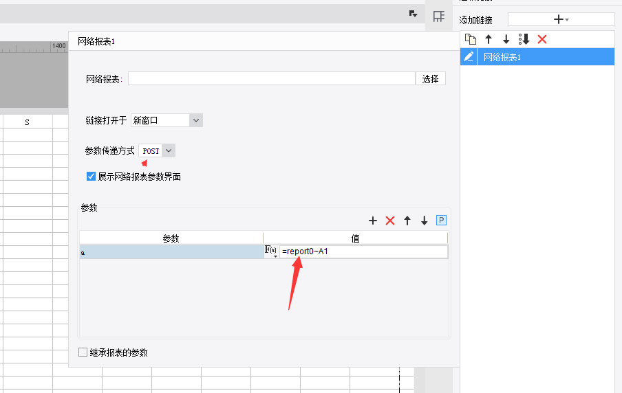

用户k6280494Lv6专家互助
发布于2023-9-13 10:03
直接超链post传参

结合评论区大佬意见,说说自己的方案,首先是拖一个按钮控件,添加参数x获取报表块某一列的值,这个值是数组,所以要先给他里面的值拼成字符串,且是以‘,’分割的,因为被跳转传参的子报表数据集中是in的形式,以‘,’分割的,所以参数x我的写法是:JOINARRAY(UNIQUEARRAY(report2~A3),"','")。
得到值了,就可以跳转传参了,虽然说是传多个参数,但我们这里将一系列值变成了字符串,如这种x=1','2','3,
然后在控件里写js:
var url = "${servletURL}?viewlet=报表路径名字.cpt"
window.open(url +"&class_id="+ x );  -- class_id是参数名
这里相当于我们把class_id=1','2','3,而在子表数据集中,where 1=1 ${if(len(class_id)==0 ,"" ,"and 字段名 in ('" + class_id + "')")}
结合起来就是这样:and 字段名 in ('    1','2','3     ')
