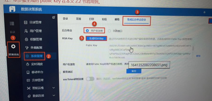

单点登录时,猜测原因是publickey新的覆盖了旧的,因为现在解密测试失败,需要改什么地方吗

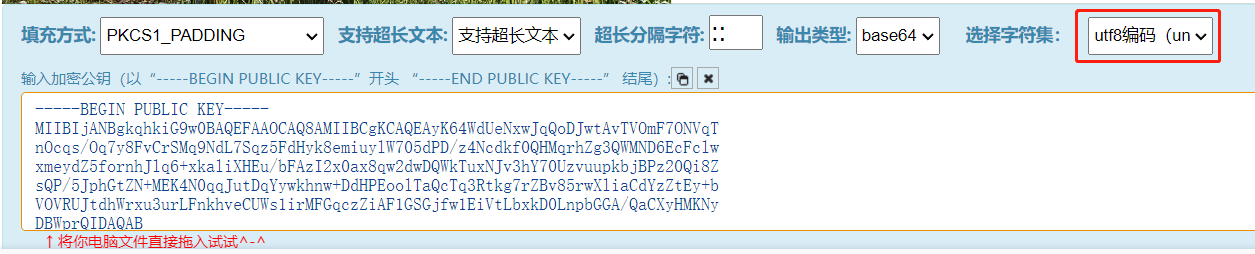

请问你重新用这个加密了吗,如果还是之前加密得到的转码是无效的。
查询:
1、用户是否存在。
2、可以看一下是不是字符集有没有问题。
3、检查加密公钥是否与FR上一致。
(7)
yzmtNkwc0063713(提问者)
.现在问题是用新的publickey加密后,解密测试不成功
2023-09-19 14:18
只争朝夕·潇洒
回复 yzmtNkwc0063713(提问者)
你确定那个用户存不存在呢?
2023-09-19 14:23
回复 只争朝夕·潇洒
存在的,新建的
2023-09-19 14:25
只争朝夕·潇洒
这个你要不重新去加密一下,重新得到加密内容,重新试一试
2023-09-19 14:28
只争朝夕·潇洒
还有之前是可以的吗?
2023-09-19 14:28
