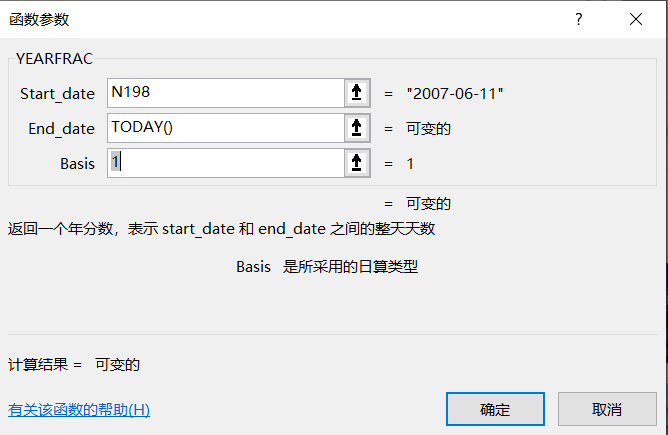

日期计算,返回年数
能不能用公式计算年数,就像excel的YEARFRAC()函数
我试过用公式算出相差天数再除以365,但是最后的年数和excel的对不上

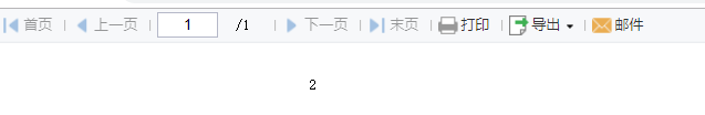

  • 18328816101 18328816101(提问者) 这个年数都是整数,如果不是刚好相差整年,最后算出来的没有小数部分
    2019-10-21 13:14
  • firegunzx firegunzx 回复 18328816101(提问者) 用DATEDIF(\"2001/2/28\",\"2004/3/20\",\"M\")/12
    2019-10-21 13:29
  • firegunzx firegunzx 回复 18328816101(提问者) 计算月份差,然后除以12
    2019-10-21 13:30
  • 18328816101 18328816101(提问者) 回复 firegunzx ok了,多谢
