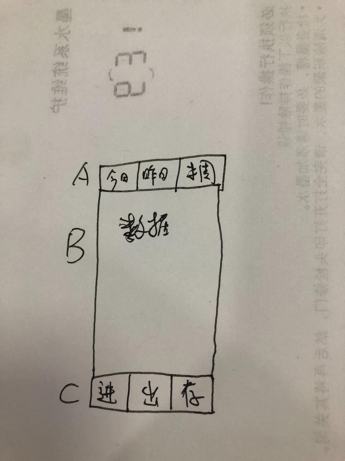

决策报表下的自适应布局,如何固定顶端和底部的按钮。不随中间部分表单滚动
10.0决策报表下的自适应布局,如何固定顶端和底部的按钮。不随中间部分表单滚动。
顶部A 和底部C 能固定位置。
中间B区域是报表块。能上下自由滚动

  • 大狸子 大狸子(提问者) 我也试过参数面板,就是感觉样式太难看了。
    2023-09-22 10:02
  • 大狸子 大狸子(提问者) 而且也是会隐藏,不能固化的
    2023-09-22 10:05

底部放一个绝对画布,放按钮控件,写JS传参联动。
  • 大狸子 大狸子(提问者) 自适应布局下的绝对画布块。也是要B区域滚动到最底部才会呈现的。不会固定在底部一直出现
    2023-09-22 10:03

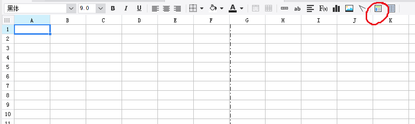

用冻结功能就可以了
  • 大狸子 大狸子(提问者) 你这里的冻结是指A区域放置一个报表块,然后冻结吗?
    2023-09-22 10:07
  • 孤陌 孤陌 回复 大狸子(提问者) 是啊 我看你的数据应该就是一个报表的啊
    2023-09-22 10:32
  • 大狸子 大狸子(提问者) 回复 孤陌 感谢你的回复。A区域放置一个报表块冻结也不会有效果的。因为整体FRM是自适应布局的
    2023-09-22 13:20
