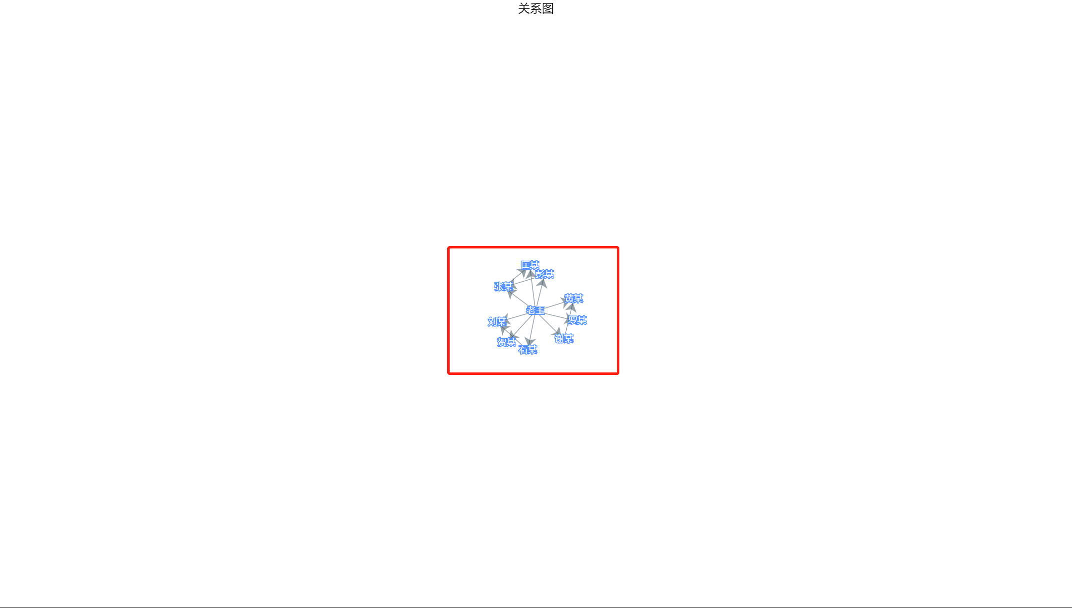

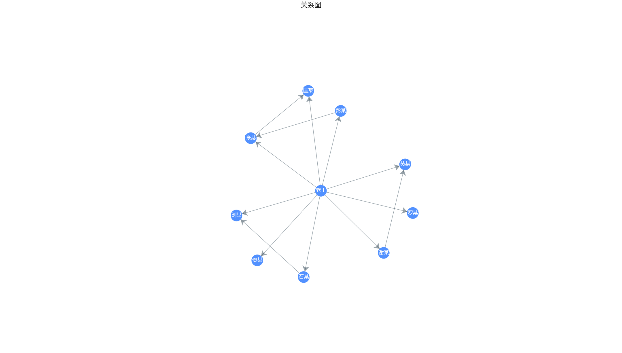

我用的表单做的页面,整个页面就只放了一个关系图,但是图形就只在页面中心显示很小的区域--如图红框处,怎么可以设置成第二张图片的样子--这张图是我放大三次的效果。

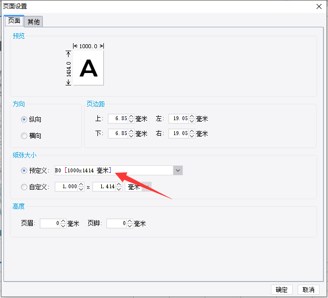

你把页面的大小调大一点就可以了。

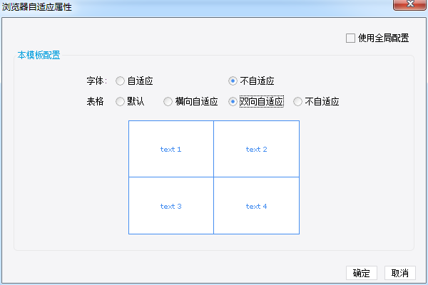

qhlLv6中级互助
发布于2019-10-22 10:11(编辑于 2019-10-22 10:41)

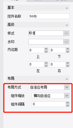

给的区域太小了,或者你在把决策报表改成绝对布局,适应区域看下
  • pengfuqiang96 pengfuqiang96(提问者) 我把页面的长款都放大了一倍,改成了绝对布局。还是不得行 。
    2019-10-22 10:25

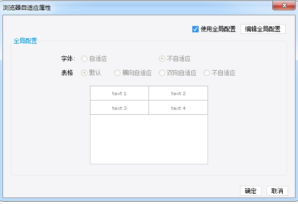

  • qhl qhl 回复 pengfuqiang96(提问者) 你把报表模板自适应属性改一下,改成双向自适应看看,上面的截图,模板---》自适应属性---》勾选掉使用全局配置---》双向自适应
    2019-10-22 10:41

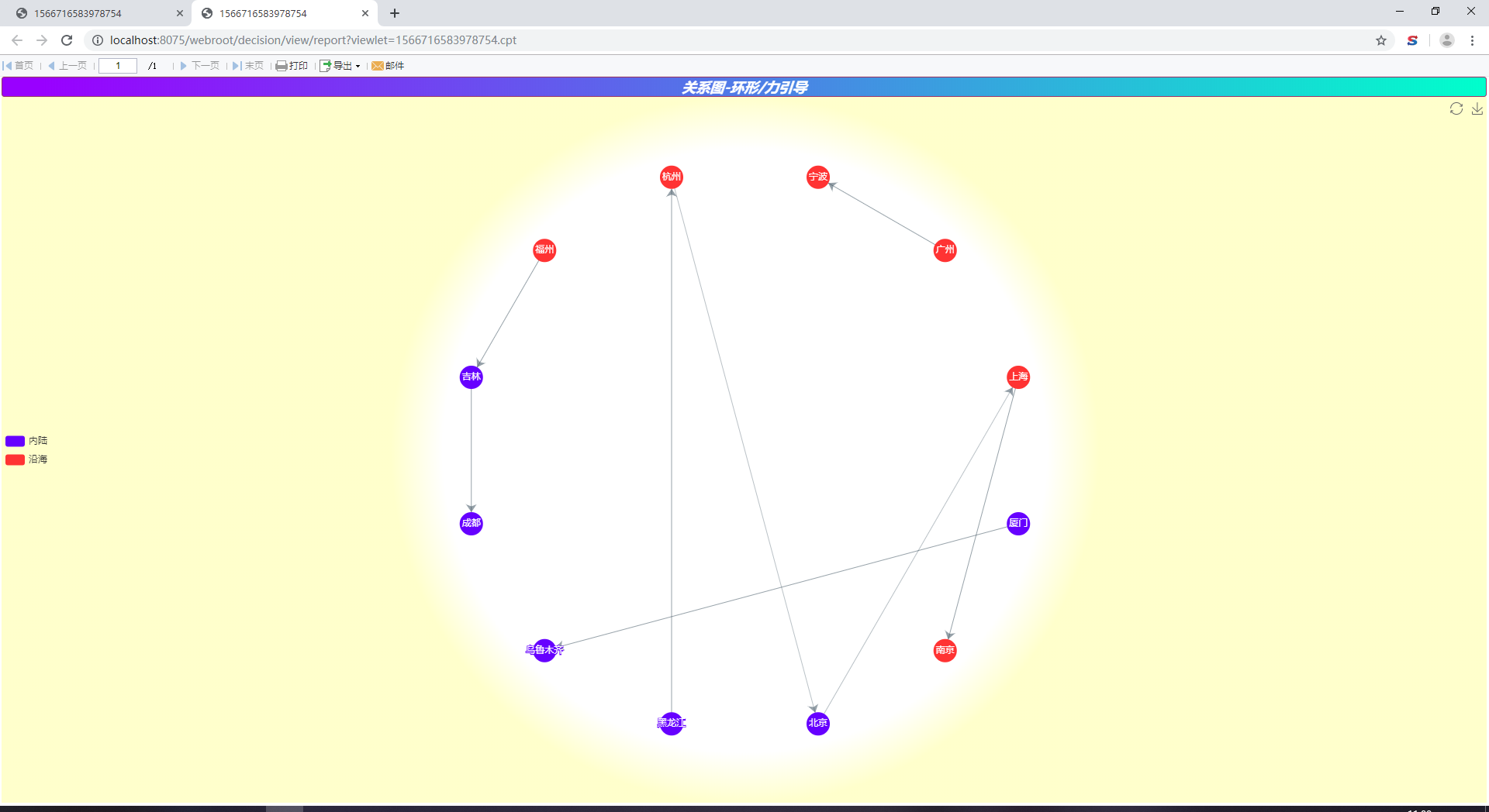

  • pengfuqiang96 pengfuqiang96(提问者) 回复 qhl 布局为【环形布局】就是正常的显示图形大小,但是选择【力引导布局】就会缩成一坨
    2019-10-22 11:24
  • qhl qhl 回复 pengfuqiang96(提问者) 那是不是还是区域太小?你让占整个页面看下
    2019-10-22 11:29
  • pengfuqiang96 pengfuqiang96(提问者) 回复 qhl 我就是整个页面啊,你可以看哈我上传的frm文件。
    2019-10-22 11:33
