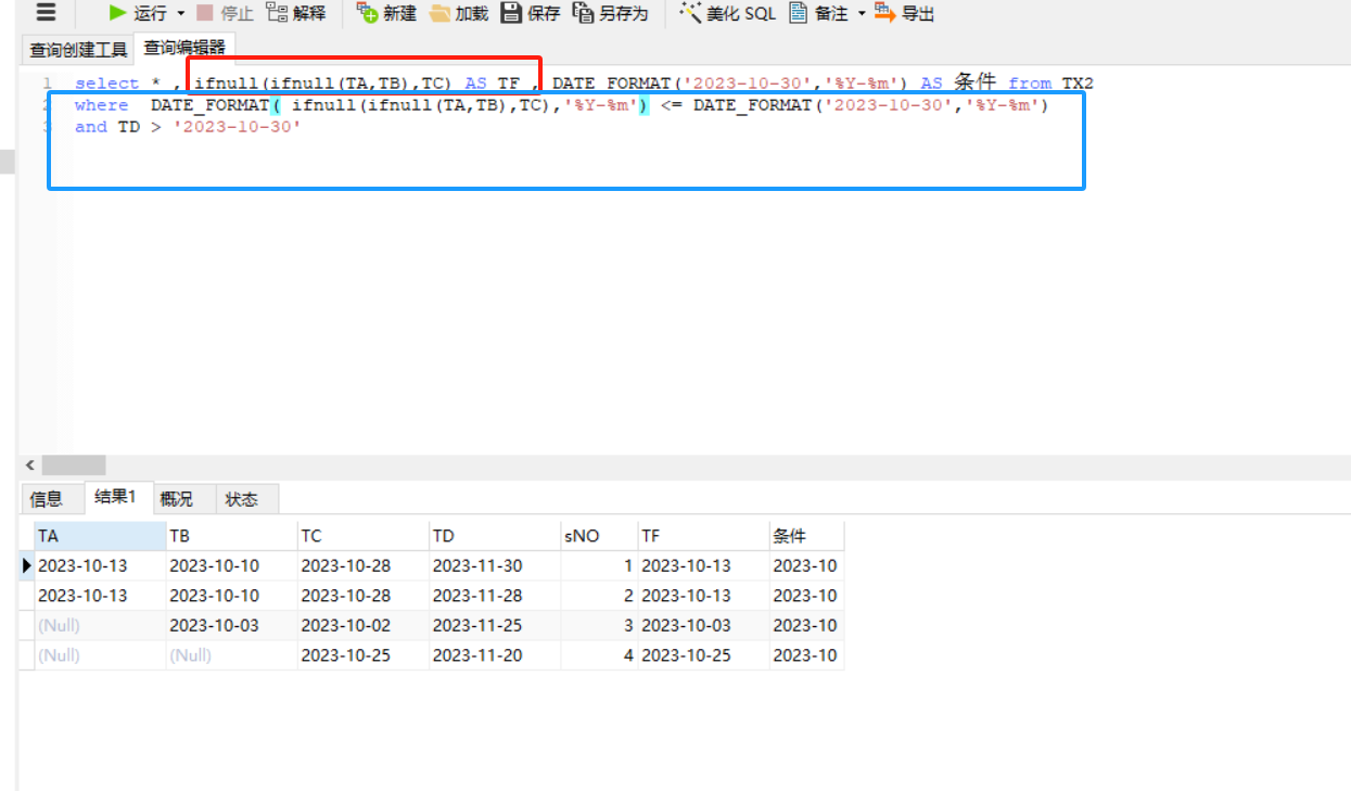

YoungEchoLv3见习互助
发布于2023-10-13 14:04
