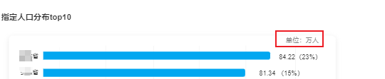

请问finereport怎么样在图表标题的下面一行增加(单位:万人)的文字+如何在条形图增加比例值呢
请问finereport怎么样在图表标题的下面一行增加(单位:万人)的文字+如何在条形图增加比例值呢?
求助,怎么实现以下展示效果呢?

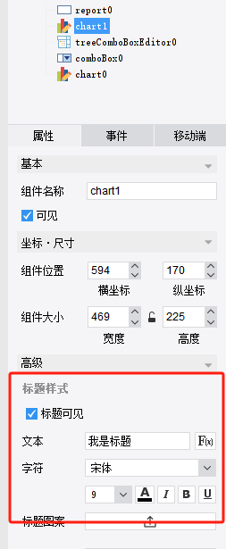

主标题可以在属性里设置标题

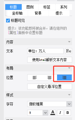

单位用标题靠右展示,然后设置下字体大小就可以了

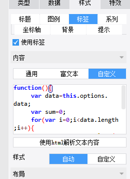

标签需自定义
function(){
var data=this.options.data;
var sum=0;
for(var i=0;i<data.length;i++){
sum=sum+parseFloat(data[i].x);
return Math.round(this.value*100)/100+" ("+Math.round(this.value/sum*100)+"%)";}

  • apollo2020 apollo2020(提问者) 添加标题的那个问题我查看解决方法了 =\"指定人口分布top10
    \"+ \"\"+REPEAT(\" \",80)+\"单位:万人\" 还望请教topN那个问题? 另外,如果是柱形图添加每行/每行总和的比例,标签需自定义function应该怎么写呢,大师可否再指导一下?我试了用你开始的示例搬到柱形图,但是得出的比例不对,还望赐教一下,谢谢

  • Ymeng Ymeng 回复 apollo2020(提问者) 全国的总数单独用一个数据集求出来,然后自定义标签里用FR.remoteEvaluate(\"value(\'ds2\',1,1)\")取数据,ds2就是对应的数据集名称,上面的代码就需改成 function(){ var sum=FR.remoteEvaluate(\"value(\'ds2\',1,1)\"); return Math.round(this.value*100)/100+\" (\"+Math.round(this.value/sum*100)+\"%)\";}
