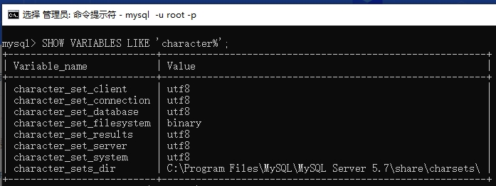

但是检查了数据库的编码规则,已经是utf8格式,数据库的版面是 mysql5.7,

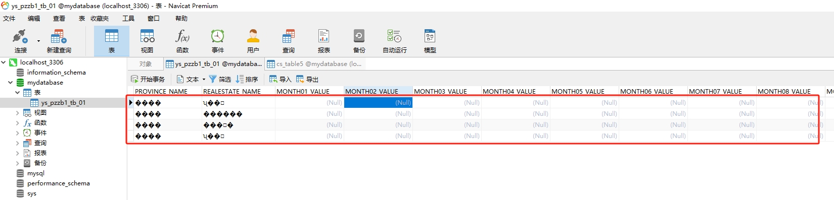

乱码的截图如下:
测试过英文,录入英文和录入数值是正常的,只有录入汉字是乱码。。。

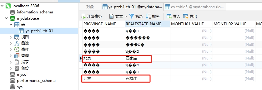

也去查了mysql的数据库后台,也是乱码,而且乱码还跟帆软report系统里的乱码不一样。。。

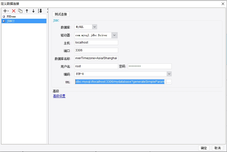

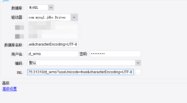

然后又检查的 设计器里的【定义数据连接】
URL的内容如下:
jdbc:mysql://localhost:3306/mydatabase?generateSimpleParameterMetadata=true&useUnicode=true&characterEncoding=utf8&useSSL=false&serverTimezone=Asia/Shanghai
【定义数据连接】URL处正确的写法如下:
jdbc:mysql://localhost:3306/mydatabase?generateSimpleParameterMetadata=true&useUnicode=true&characterEncoding=UTF8&useSSL=false&serverTimezone=Asia/Shanghai
问题已解决,截图如下:

感谢各位老师的帮助和解答,问题已解决,
如图所示:

可以看一下乱码截图吗
  • kevin0428 kevin0428(提问者) 我补充了完善了问题,把乱码的截图上传了

牛~~~Lv6中级互助
发布于2023-10-12 11:26
数据连接那里替换这个看看,这个utf8大写  characterEncoding=UTF-8
  • kevin0428 kevin0428(提问者) 【定义数据连接】URL的内容如下: jdbc:mysql://localhost:3306/mydatabase?generateSimpleParameterMetadata=true&useUnicode=true&characterEncoding=UTF8&useSSL=false&serverTimezone=Asia/Shanghai 应该改成这样?
    2023-10-12 11:31
  • 牛~~~ 牛~~~ 回复 kevin0428(提问者) UTF-8
    2023-10-12 11:34

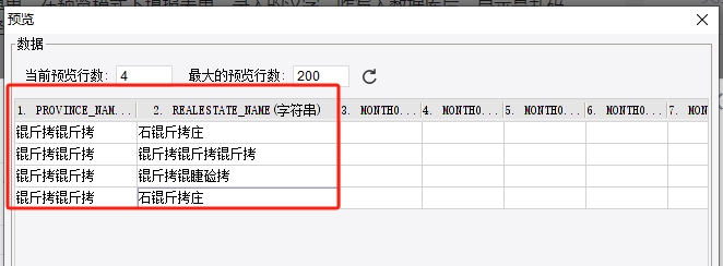

  • kevin0428 kevin0428(提问者) 我按上面的这个改了,把utf改成大写的UTF后,我的数据库后台汉字显示正常了,但是 report设计器下里,数据库查询的预览里,还是乱码格式。。。
    2023-10-12 11:34
  • kevin0428 kevin0428(提问者) 回复 牛~~~ jdbc:mysql://localhost:3306/mydatabase?generateSimpleParameterMetadata=true&useUnicode=true&characterEncoding=UTF8&useSSL=false&serverTimezone=Asia/Shanghai 【定义数据连接】URL的内容改成上面这样就的就可以了,非常感谢。就写成UTF8就可以。
    2023-10-12 11:45

BrmiseLv6见习互助
发布于2023-10-12 11:47
把定义数据连接里的url后面加上useUnicode=true&characterEncoding=UTF-8
  • kevin0428 kevin0428(提问者) UTF8就行,加了中间的“-”,反而又变回乱码了,不知道为何。。。
    2023-10-12 11:49
