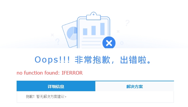

在使用填报功能时,填报预览报错是怎么回事啊?
在使用FineReport填报功能时,已经设置好的表单,在进行填报预览显示时,提示报错。
报错的截图如下:
上午的时候这里是可以正常预览的,没有遇到任何问题,中间只是在编报模板里又新建了一个sheet页,两个sheet页的页面设置为横向,A1纸大小,别的地方再没设置过什么了,report设计器退出重启后还是不行。

if(len(b2)=0||b2=0,0,a2/b2)
没有这个函数呀,大哥
iferror是excel的。帆软没有这个函数!!!
你想判断错误,你说一下原因。帆软中好多函数是不返回错误的。一般不用判断,你说一下你的公式需求!!
你有单元格引用了这个函数。检查一下哪个单元格,你删除这个函数!!!!
  • kevin0428 kevin0428(提问者) 对,我是在设计填报表单的时候,用了iferror这个函数,看来是帆软识别不了这个函数,是因为这个原因导致预览错误的?
    2023-10-12 15:02
  • CD20160914 CD20160914 回复 kevin0428(提问者) 对呀。你删除这个函数就可以了!!
    2023-10-12 15:02
  • CD20160914 CD20160914 回复 kevin0428(提问者) 软件不一样,你不要把excel的思维全拿到帆软上面来!
    2023-10-12 15:03
  • kevin0428 kevin0428(提问者) 果然如此,又跳过了一个坑,哈哈,谢谢老师!
    2023-10-12 15:03
  • kevin0428 kevin0428(提问者) 我用iferror其实是为了避免 除数是0的情况,因为公式里如果表示的是除法关系,分母如果确实是0,那么除以0是没有意义的错误值,那这个场景下,结合帆软报表,要用哪个函数啊?
    2023-10-12 15:05
MV科技Lv5见习互助
发布于2023-10-12 14:57

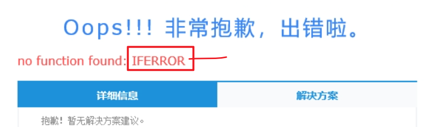

报错中文翻译,没有找到这个函数
