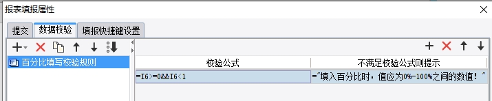

问题1:在填报功能中,使用数据校验来进行录入数据的规范性控制,当一个数值区域是要求填写百分比的情况下,通常填写的值应当在0-1之间,单一单元格进行此验证,没有问题,如下图
那么,当判断的区域不是某个单元格,而且一个连续区域,或者多个区域时,例如I6-T6及I8-T8这个区域时,校验公式正确的表达式是怎样的,是不是利用find函数?

1、不用管的呀。你的数据为什么判断连续区域?假如你有10行,它会依次每一行进行判断的,不用一次性判断连续的单元格的,就你这样判断就行了
2、填报属性设置公式  =if(len(i6)=0,0,i6)
  • kevin0428 kevin0428(提问者) 老师,是这样的,我的设计的填报数据模板,是正常的数值和百分比的数值交叉出现的,第一行填正常的数值,第二行填百分比格式的数值,第三行又是填正常的数值,第四行再填百分比格式的数值,依次类推。所以,对于偶数行,就要设置一个约束,百分比就是0-1之间,因为这个模板中,这种要填百分比的单元格有几百个,应该是有办法通过公式来写这个约束条件,亦或者是,有没有类似Excel的条件格式,可以用复制粘贴的方式或者格式刷的方式,快速实现?

  • CD20160914 CD20160914 回复 kevin0428(提问者) 首先这样设计本来就不合理,还有你的数据是扩展出来的还是插入行得的呢。
    2023-10-15 19:10
  • CD20160914 CD20160914 回复 kevin0428(提问者) 建议统一一列数据的格式。而不是业务说什么就一定是什么!!!
    2023-10-15 19:10
