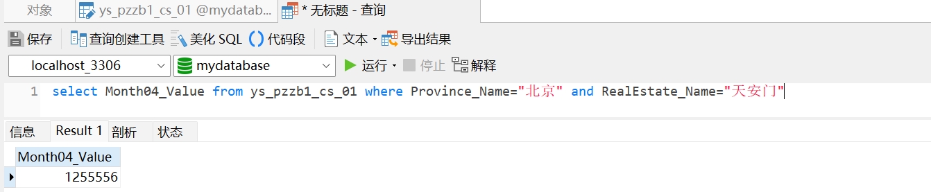

1、select Month04_Value from ys_pzzb1_cs_01 where Province_Name="北京" and RealEstate_Name="天安门"
公式在Navicat 运行,可以得出正确的结果。

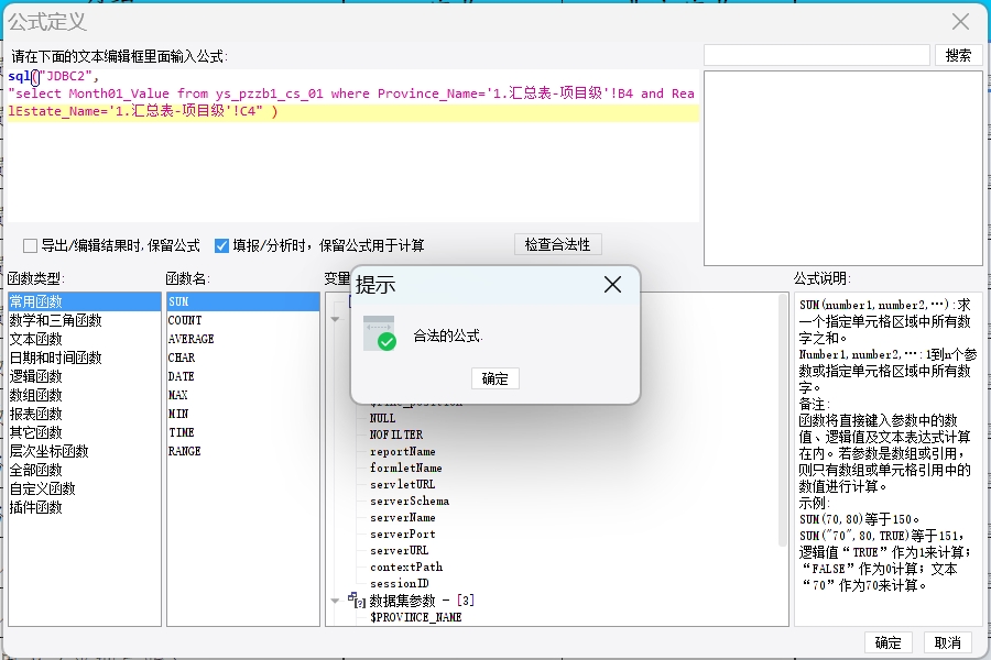

2、在设计器中,公式校验也是通过的,公式如下:
sql("JDBC2","select Month01_Value from ys_pzzb1_cs_01 where Province_Name='1.汇总表-项目级'!B4 and RealEstate_Name='1.汇总表-项目级'!C4" )
因为设计器中,有设置 Province_Name 和 RealEstate_Name 参数,所以 公式中这里替换了参数

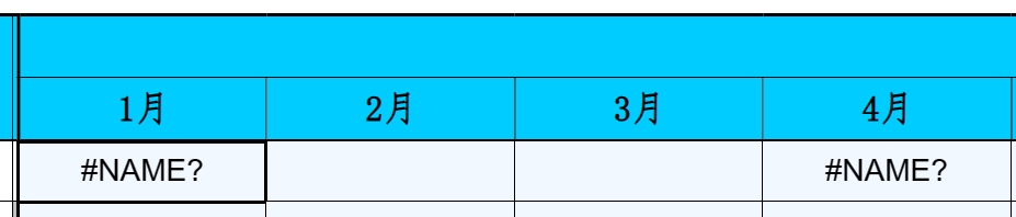

3、到了填报预览环节,当参数还没填入是,对应单元格这里 就显示 #NAME,是不是因为没有写入参数时,sql运行结果为空的原因?
但是正确填入参数后,单元格依然显示  #NAME

你的语法是错误的要这样:
如下方式是可以的,我在自己的电脑中测试了!!
sql("JDBC2","select Month01_Value from ys_pzzb1_cs_01 where Province_Name='"+'1.汇总表-项目级'!B4 +"' and RealEstate_Name='"+'1.汇总表-项目级'!C4+"'",1,1 )
  • kevin0428 kevin0428(提问者) 老师,您真厉害,一下子就找到问题的根源了,我顺便问下,您写的这个公式,最后的这个 1,1 是代表什么意思啊啊? \'\"+\'1.汇总表-项目级\'!B4 +\"\' 还有这里,如果是引用单元格,这里就是最外层 单引号+双引号 是固定的这个格式对吧?
    2023-10-16 09:44
  • CD20160914 CD20160914 回复 kevin0428(提问者) 1,1表示第一列,第一行的值,只返回一个值。你是跨表引用,所以格式就是固定的。
    2023-10-16 10:41
