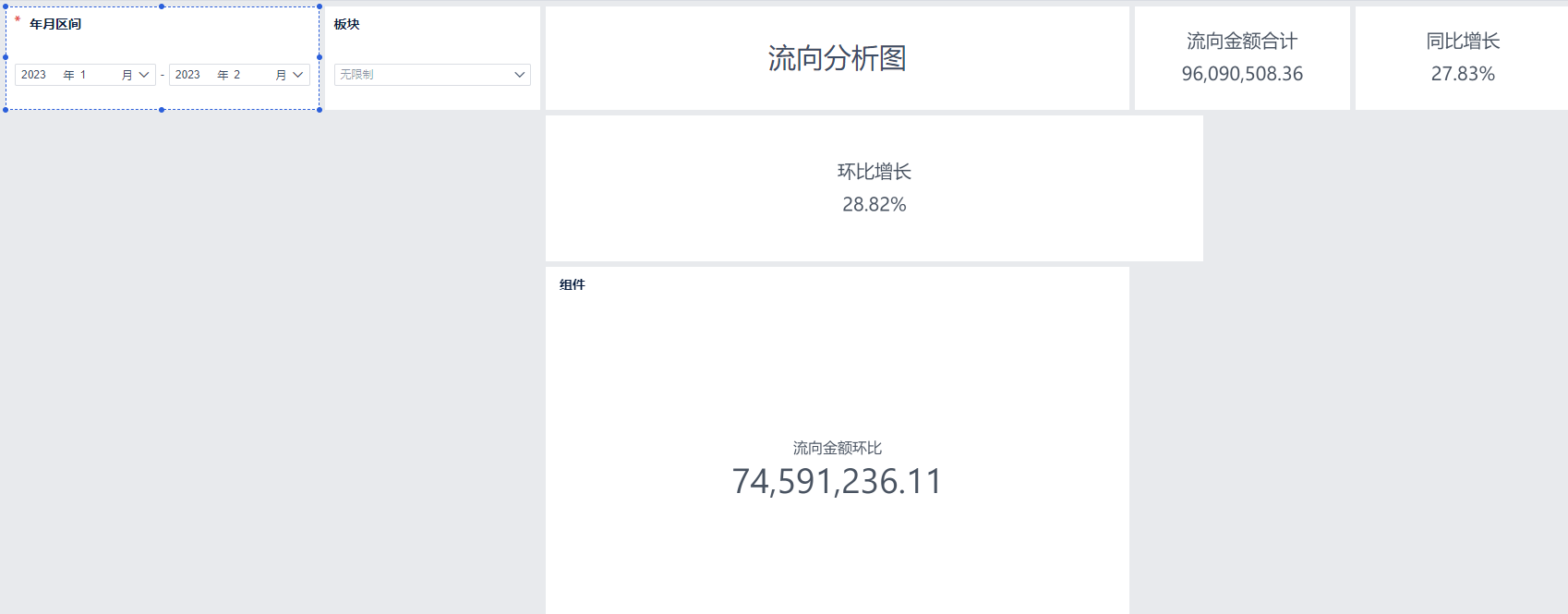

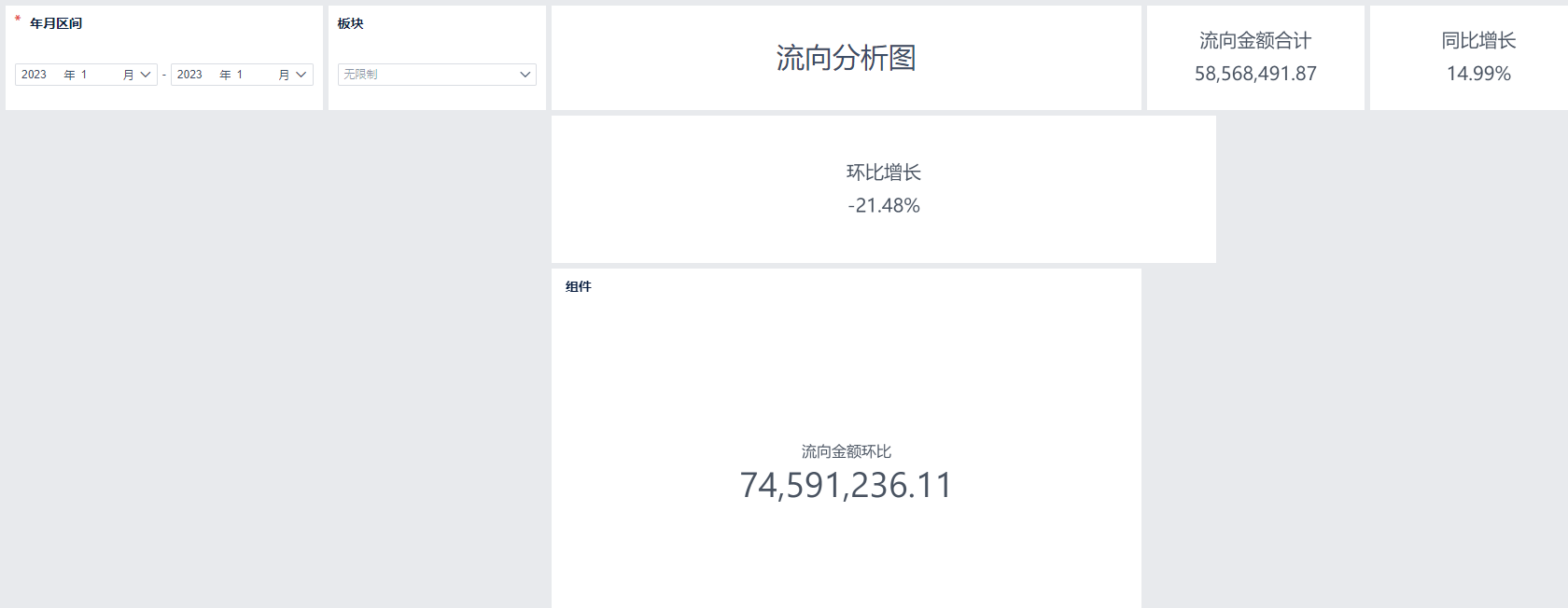

环比数据总计设置为设置同一步长的上一区间,根据年月区间控件绑定参数,计算环比值时发现,单月环比计算没问题,多月环比计算有问题?

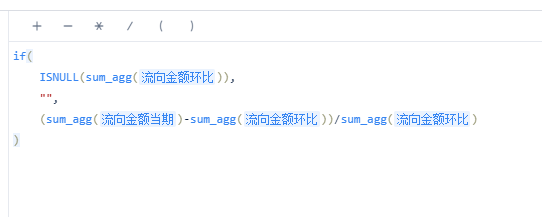

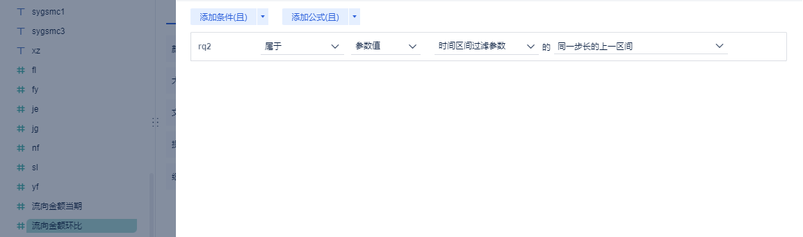

环比值是通过日期区间同一步长的上一区间设置,环比率是通过新增计算列公式设置计算所得,如下图

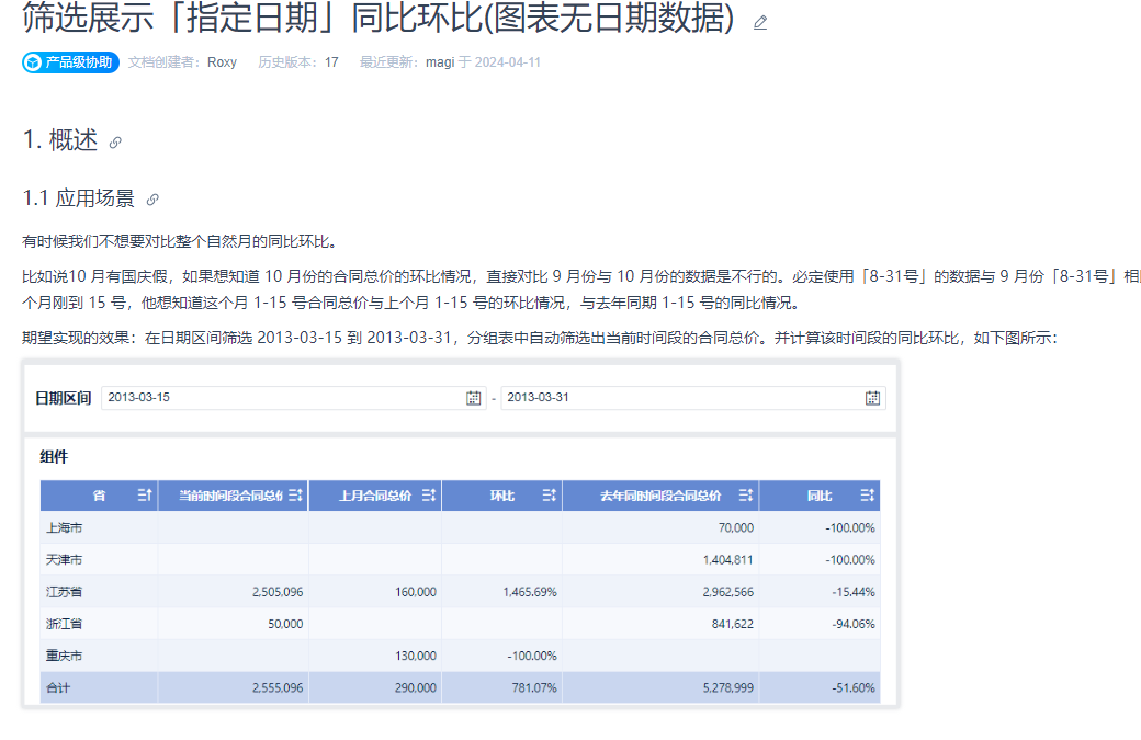

参考这个文档
筛选展示「指定日期」同比环比(图表无日期数据) https://help.fanruan.com/finebi/doc-view-1208.html

指标卡上,2个月的结果聚合了。你增加一个月维度看看
  • asdhy002 asdhy002(提问者) 新手,没太明白什么意思,能不能详细说明下呢
    2023-10-18 17:12
  • luojian0323 luojian0323 回复 asdhy002(提问者) 你这个环比是在哪里计算出来的,是组件的快速计算,还是公式计算,还是数据集中的计算?
    2023-10-18 17:30
  • asdhy002 asdhy002(提问者) 回复 luojian0323 你好,我完善了一下问题,环比值是通过设置同一步长的上一区间,环比率是通过新增计算列公式
    2023-10-19 09:02
