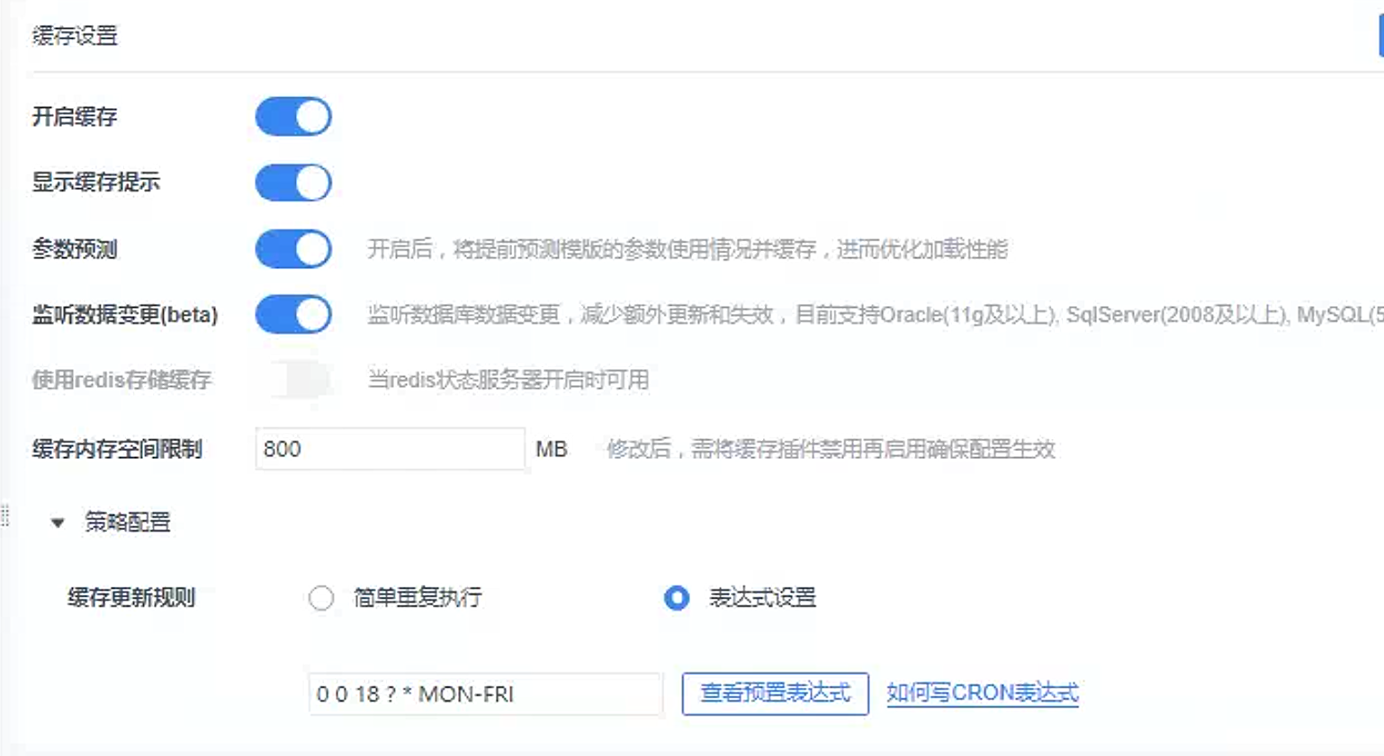

设置如下图,这个定时自动执行抽数缓存设置实际是不生效的,
是表达式写的有什么问题导致的吗?

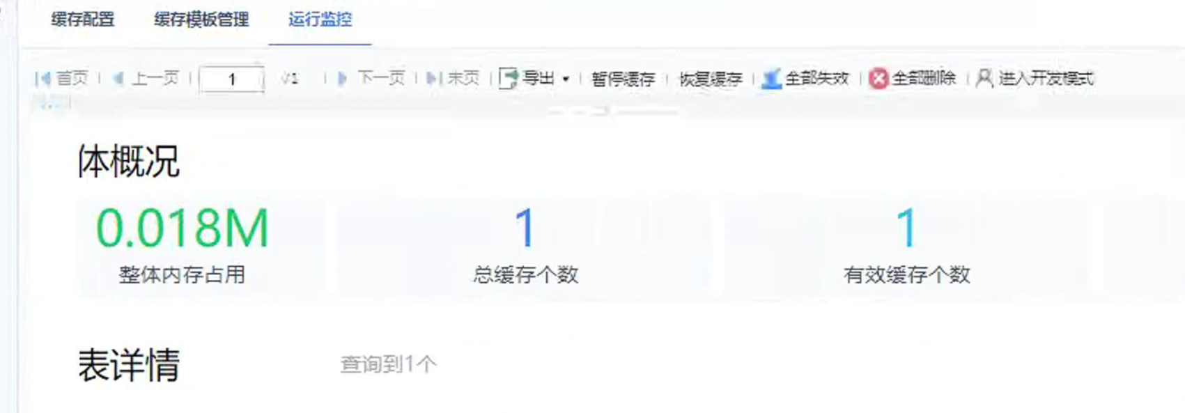

运行监控:

表达式没问题
是不是800M的限制原因
  • Juint Juint(提问者) 内存占用吗? 昨天晚上查了一下18.是有少部分抽数缓存定时执行了的 ,更新插件后 在原有基础上 自动缓存的又少了一部分。。 占用内存只有11M左右

  • snrtuemc snrtuemc 回复 Juint(提问者) 你截图,内存占用800是一个原因,还有java程序有个逻辑,不使用的内存数据,一定时间后是会释放出内存的,你定时抽取了,没使用,时间长了释放了。。

  • Juint Juint(提问者) 回复 snrtuemc 贴了图,我前面说的是运行监控这给出的整体内存占用

  • snrtuemc snrtuemc 回复 Juint(提问者) 你这个是每周一到周五18点执行,到那个时间点看看,记得延迟一下时间

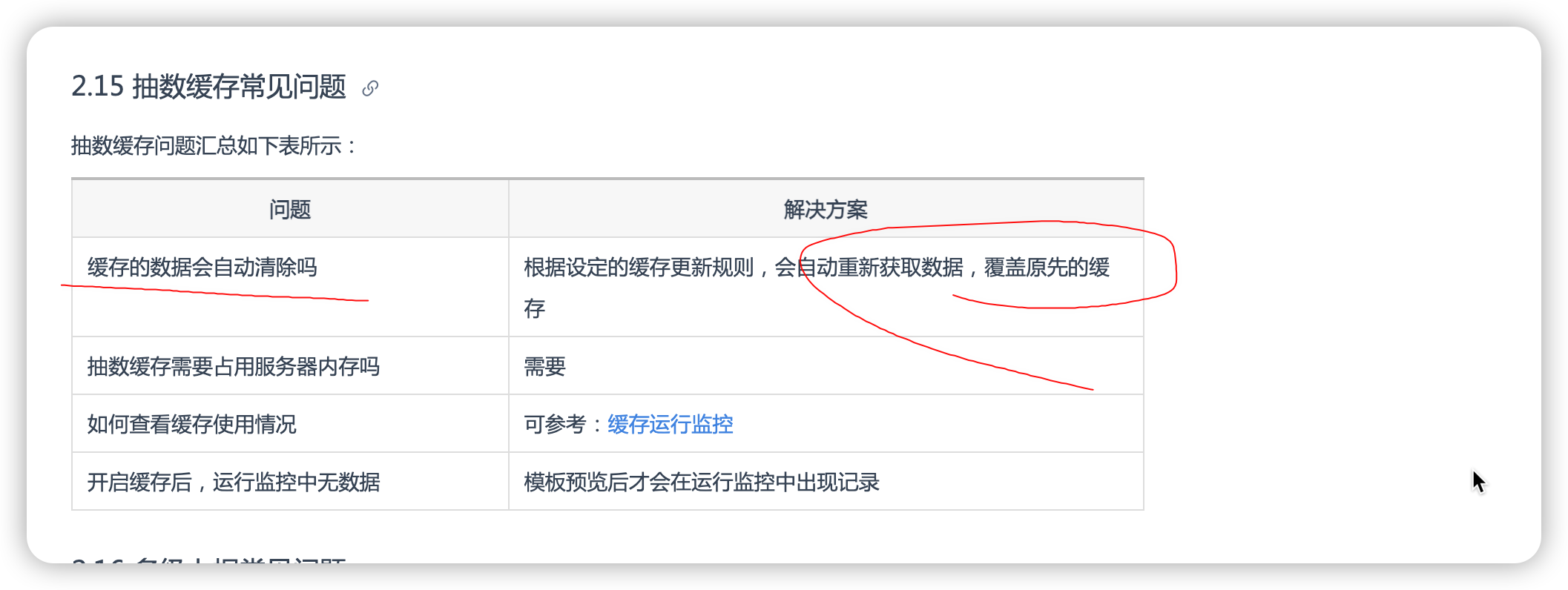

  • Juint Juint(提问者) 回复 snrtuemc 后面那个定时抽取了没使用就被释放这个是对应https://help.fanruan.com/finereport/doc-view-3638.html#00083a60ed98ffb4 这里最大空闲时间这 72h内无访问就被释放对吧? 这个之前有测试过,前一天设置的抽数缓存,过了定时的时间后第二天看也是没执行的
