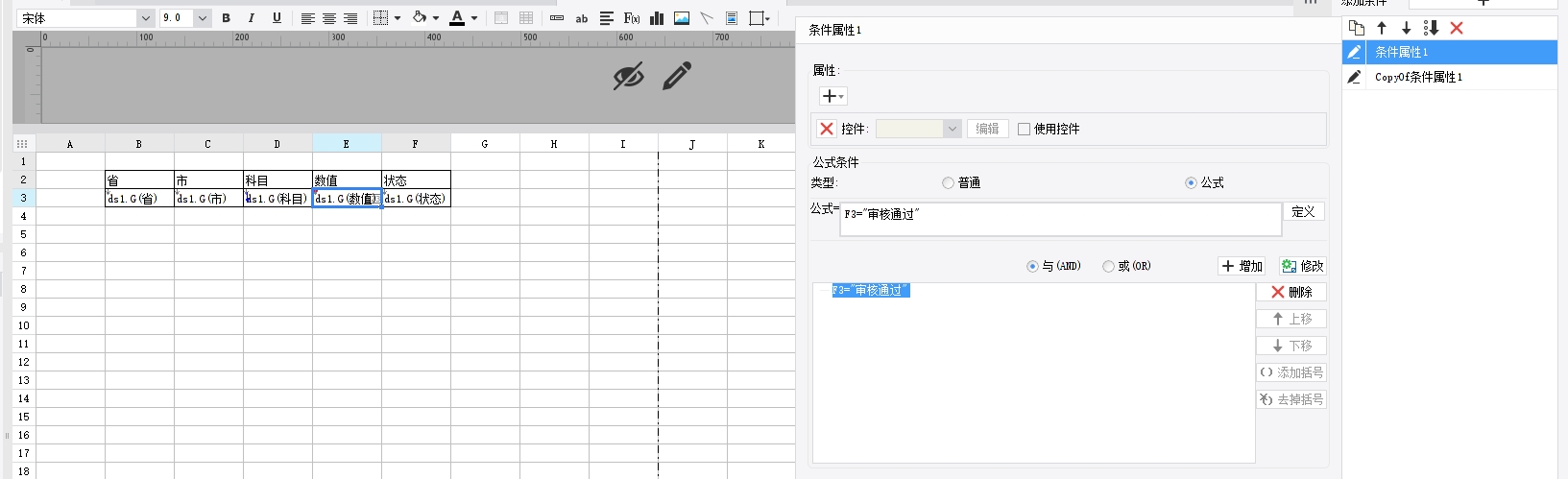

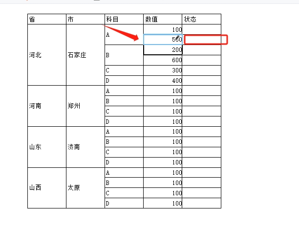

1、填报功能中,可以设置填报控件为 数字,文本等,实际的工作场景中如果结合审核通过、审核不通过的时候,需要对这个控件加以判断,如图:
① 如果,图示中右侧的方框 这里是空,或者是 审核未通过的状态,那么 箭头指向的 单元格则可以编辑,进行修改。
② 如果,图示中右侧的方框 这里是审核通过的状态,那么 箭头指向的 单元格则可以不编辑,不进行修改。或者是通过某种校验规则实现也可以。
有没有哪位老师有这方面的思路和建议,能否提示一下如何来设置?

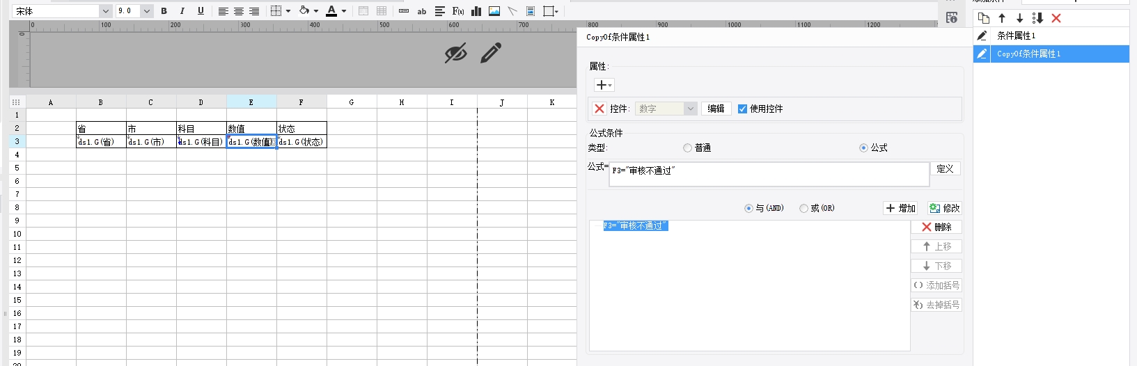

按 孤陌 老师给的建议,单个单元格的设置做好了
我再补充问下,如果说,我设置的这个区域是一大片,而不是单一的某个单元格,那么这个条件格式的公式,该如何描述啊?

删除单元格控件,然后用条件属性来 设置控件  判断条件根据自己需求来写
  • kevin0428 kevin0428(提问者) 老师,我按您说的方法解决了,我再补充问下,如果说,我设置的这个条件格式的这个区域是一大片,而不是单一的某个单元格,那么这个条件格式的公式,该如何描述啊?
    2023-11-09 09:07
  • 孤陌 孤陌 回复 kevin0428(提问者) 你可以批量设置条件属性啊 你把判断条件的单元格 写在固定位置不会跟随扩展 然后 你把要设置条件属性的单元格选中 写同一个判断条件就好了啊 不清楚你具体的设计不好给出具体方案
    2023-11-09 09:13
  • 孤陌 孤陌 回复 kevin0428(提问者) 例如是单据类型的 上面是审批状态 下面是明细 这样的其实可以通过超链接 跳转 根据审批状态设置填报预览 还是分页预览 也可以实现 或者用条件属性来设置也是可以的 审批状态的位置不跟随扩展就好了

  • kevin0428 kevin0428(提问者) 回复 孤陌 我的业务场景的填报表单其实跟我截图的那个意思差不多,只不过截图中只有一列数值,实际中有十多列数值,然后最后一列就是这个状态,如果是审核通过,那么对应审核通过的这一行就不可再编辑,反之就是可以再编辑。我按您说的方法再试下,非常感谢。
