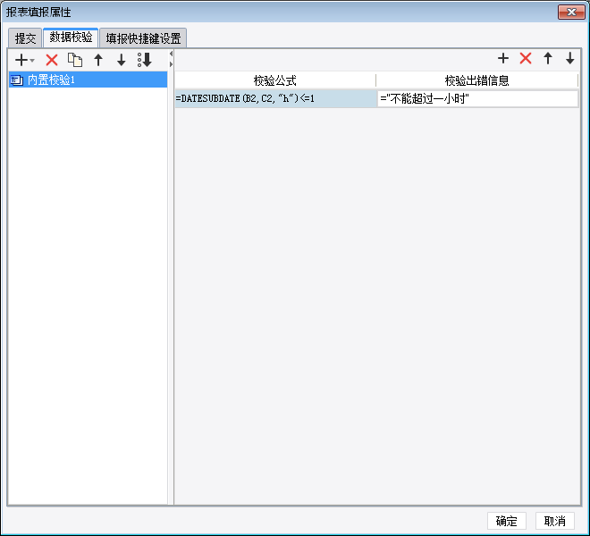

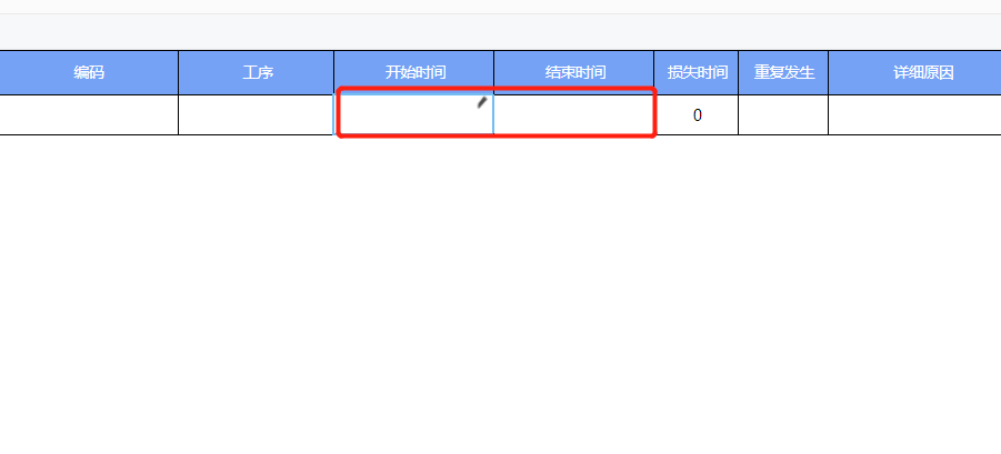

结束时间加了校验,但是如果开始和结束时间填好之后,再修改开始时间,这个校验就会失效,怎么才能实现开始时间和结束时间不超过一个小时

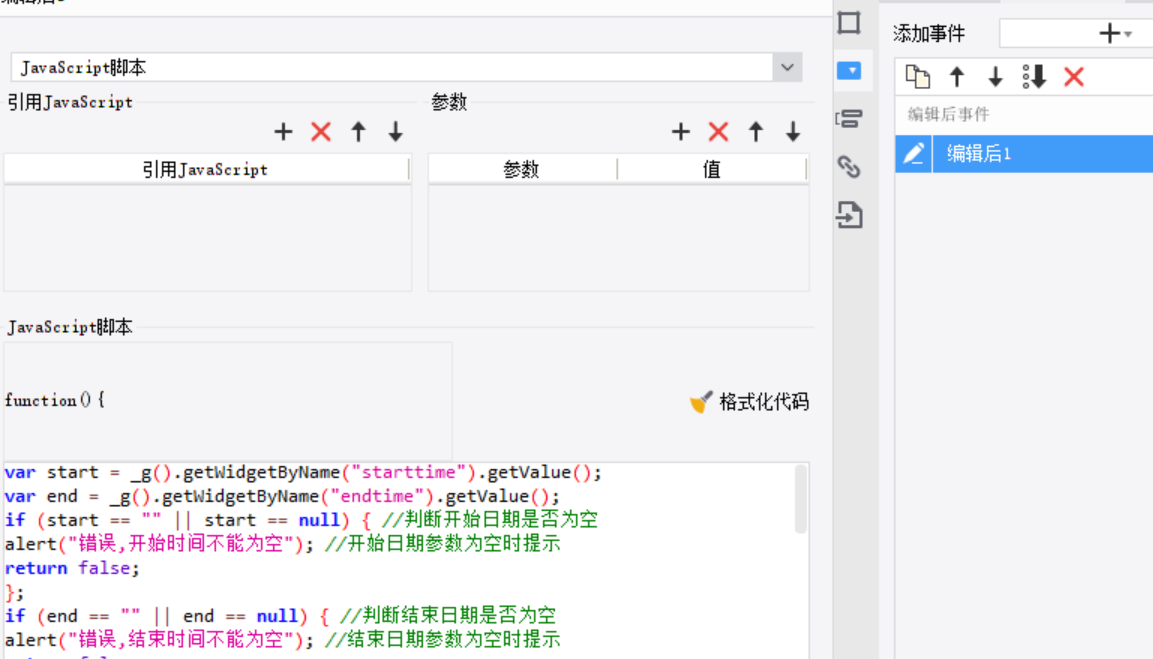

楼上是在提交时校验,如果想填报时校验,那你在开始日期控件上也写一个js校验就可以了,和你的结束控件的js是一样的逻辑就行

我这边有一个可以给你修改参考:
起始时间DATA_DATE,编辑后js
var end = this.options.form.getWidgetByName("DATA_DATE_2").getValue();
var start = this.getValue();
var s = start.substr(0,4);
var e = end.substr(0,4);
if( end == "" || end==null){  //判断开始日期是否为空
  alert("错误,结束时间不能为空");   //开始日期参数为空时提示
  return false;
if(start == "" || start==null){  //判断结束日期是否为空
  alert("错误,开始时间不能为空");   //结束日期参数为空时提示
  return false;
if( start > end){   //判断开始日期是否大于结束日期
  alert("错误,开始时间不能大于结束时间");   //开始日期大于结束日期时提示
  this.setValue("");
  return false;
if( s!=e){   //判断开始日期\结束日期是否同年
  alert("错误,请勿跨年筛选日期");   //开始日期大于结束日期时提示
  this.setValue("");
  return false;
结束时间DATA_DATE_2,编辑后js:
var start = this.options.form.getWidgetByName("DATA_DATE").getValue();
var end = this.getValue();
if( start == "" || start==null){  //判断开始日期是否为空
  alert("错误,开始时间不能为空");   //开始日期参数为空时提示
  return false;
if(end == "" || end==null){  //判断结束日期是否为空
  alert("错误,结束时间不能为空");   //结束日期参数为空时提示
  return false;
  this.setValue("");
  return false;
  this.setValue("");
  return false;
