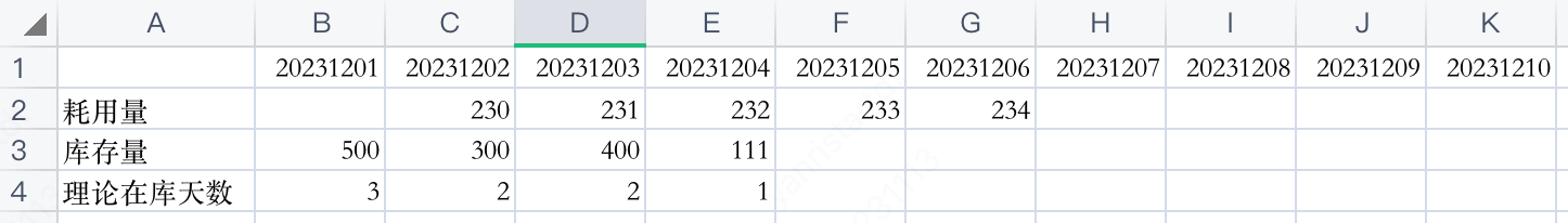

某一单元格,与某一行的数相减,直到小于等于0,之间被减数的个数。
某一单元格,与某一行的数相减,直到小于等于 0 ,之间被减数的个数。
统计理论在库天数的公式:N天的库存量 - N-1天及之后的耗用量 直到小于等于0 的天数
例如统计20231201的在库天数
20231201库存量 - 20231202的耗用量  - 20231203的耗用量 -  20231204的耗用量,  一直相减20231201天之后的每一天直至库存量小于0
在report中,
相当于 日期 :B1横向拓展
          耗用量:B2横向拓展
          库存量:B3横向拓展
          理论在库天数:根据计算公式横向拓展得到
   如果计算B4的理论在库天数,那就是B3-C2-D2-E2 一直从C2这一单元格向右偏移相减,直至小于等于0。然后统计天数
   业务上的理解就是:我今天的库存量,够我明天及以后每一天的耗用量,消耗几天。从而得到理论在库天数

  • yzmaPfHR5008338 yzmaPfHR5008338(提问者) N天的库存量 - N-1天及之后的耗用量 直到小于等于0 的天数 这种方式只能算 N天库存量 - N-1天的耗用量,只能减一个单元格的值 但是我要得到的是 N天库存量 - N-1天及之后的耗用量,直至小于等于0 那个判断条件天数
    2023-11-20 09:36
  • yzmaPfHR5008338 yzmaPfHR5008338(提问者) 相当于 N天库存量 , List[N-1天 ~ 最后一天] 耗用量 然后循环计算 i = 0 while(N天库存量>0): N = N - List耗用量(i) i= i+1 循环了几次,我就得到理论在库天数了
    2023-11-20 09:41
  • 用户k6280494 用户k6280494 回复 yzmaPfHR5008338(提问者) 这个只能你自己去研究层次坐标,现成的公式没有哦,老铁
    2023-11-20 09:42
