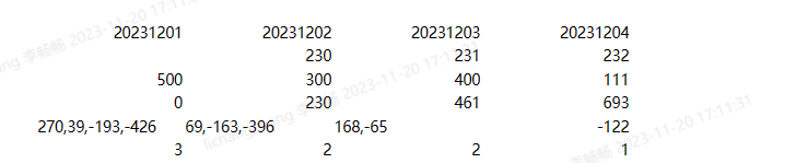

某一单元格,与某一行的数相减,直到小于等于0,之间被减数的个数。
某一单元格,与某一行的数相减,直到小于等于 0 ,之间被减数的个数。
统计理论在库天数的公式:N天的库存量 - N-1天及之后的耗用量 直到小于等于0 的天数
例如统计20231201的在库天数
20231201库存量 - 20231202的耗用量  - 20231203的耗用量 -  20231204的耗用量,  一直相减20231201天之后的每一天直至库存量小于0
在report中,
相当于 日期 :B1横向拓展
          耗用量:B2横向拓展
          库存量:B3横向拓展
          理论在库天数:根据计算公式横向拓展得到
   如果计算B4的理论在库天数,那就是B3-C2-D2-E2 一直从C2这一单元格向右偏移相减,直至小于等于0。然后统计天数
   业务上的理解就是:我今天的库存量,够我明天及以后每一天的耗用量,消耗几天。从而得到理论在库天数

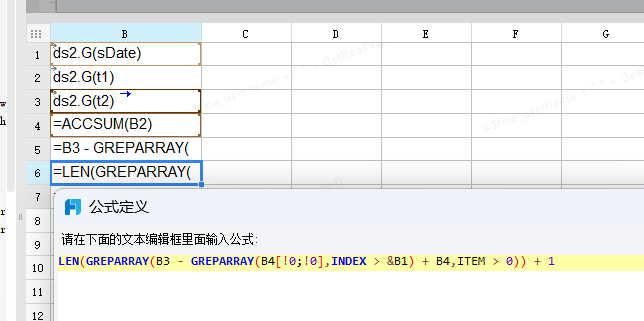

B4: ACCSUM(B2) //求横向扩展累计值、
B5: LEN(GREPARRAY(B3 - GREPARRAY(B4[!0;!0],INDEX > &B1) + B4,ITEM > 0)) + 1
  • yzmaPfHR5008338 yzmaPfHR5008338(提问者) 20231201的库存量 - 20231202的耗用量 = 270 270 - 20231203的耗用量 = 39 39 - 20231204的耗用量 0 20231202的库存量 - 20231203的耗用量 - 20231204的耗用量 <=0 所以20231202是 2天
    2023-11-20 16:11
  • yzmaPfHR5008338 yzmaPfHR5008338(提问者) 这个计算过程不对哦
    2023-11-20 16:12
  • CT1448 CT1448 回复 yzmaPfHR5008338(提问者) LEN(GREPARRAY(B3 - GREPARRAY(B4[!0;!0],INDEX > &B1) + B4,ITEM > 0)) + 1 试试这个。
