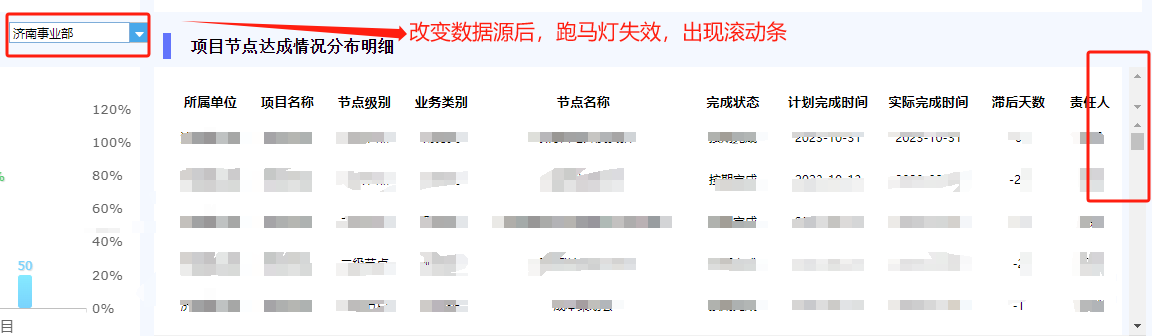

报表块,初始化跑马灯效果正常,下拉框改变数据源后,跑马灯失效且出现滚动条,怎么解决

按照跑马灯的介绍文档,没发下楼主的问题,查询后,跑马灯效果没受影响,好奇怪:

可以在下拉框编辑后事件,把跑马灯js在拷贝一次试试
保证编辑后也能触发跑马灯
  • xiaomage001 xiaomage001(提问者) 试过了 不太行
    2023-11-22 09:25
  • snrtuemc snrtuemc 回复 xiaomage001(提问者) 这个正常不会啊,你下拉编辑后事件,给就是一个延迟,延迟1秒试试
    2023-11-22 09:30

我也遇到类似问题了,很多情况,下拉框控件切换值时,报表块的js就会失效,帆软升级成11就自动好了

看下你js是否有写对,我测试了下是没问题的,js参考如下:
如果不行的话,升级到最新jar包试试
if(window.interval){clearInterval(window.interval);} //判断之前是否执行过该代码,如果有,就停止之前的执行
setTimeout(function() {
       //隐藏报表块report0的滚动条(此报表块名为report0,根据具体情况修改)
    $("div[widgetname=REPORT0]").find(".frozen-north").css({
        'overflow-x':'hidden',
        'overflow-y':'hidden'
    $("div[widgetname=REPORT0]").find(".frozen-center").css({
},1000);
window.flag1 = true;
var self1 = this;
//鼠标悬停,滚动停止
    $("div[widgetname=REPORT0]").find(".frozen-center").mouseover(function() {
        window.flag1 = false;
    //鼠标离开,继续滚动
    $("div[widgetname=REPORT0]").find(".frozen-center").mouseleave(function() {
    var old = -1;
    window.interval = setInterval(function() {
        if (!self1.isVisible()) {
            return;
        if (window.flag1) {
            currentpos1 = $("div[widgetname=REPORT0]").find(".frozen-center")[0].scrollTop;
            if (currentpos1 == old && 0!=currentpos1) {
                $("div[widgetname=REPORT0]").find(".frozen-center")[0].scrollTop = 0;
            } else {
                old = currentpos1;
                //以25ms的速度每次滚动1.5PX
                $("div[widgetname=REPORT0]").find(".frozen-center")[0].scrollTop = currentpos1 + 1.5;
    25);
1000);
