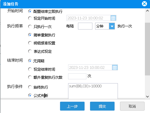

定时调度里的执行频率和执行条件的公式判断是不是冲突。以哪个为准?
感觉定时调度里的执行频率和执行条件的公式判断冲突。以哪个为准?打算加执行条件的公式判断B2<NOW()时执行,但是不知道执行频率怎么写?

频率和条件怎么会冲突,频率一天一次的话,达到这个时间节点,才会去判断执行条件
没达到频率要求,满足条件也不会执行。
  • 张宇 张宇(提问者) 假如执行频率8小时一次,到8个小时了,条件不满足所以不执行,如果到8个小时零34分满足条件,还执行吗?关键不知道多久满足条件?不确定时间
    2023-11-23 10:13
  • luojian0323 luojian0323 回复 张宇(提问者) 那就在下一个8小时候满足条件,然后执行。 如果你希望频率高一些,就把时间缩短。

执行频率 是几分钟执行一次 或者半小时  几小时 隔天执行  执行条件 是到执行的时候  估计判断公式来判断执行不执行
    2023-11-23 10:14
  • 孤陌 孤陌 回复 张宇(提问者) 不会的 只能是下一个时间进行了
