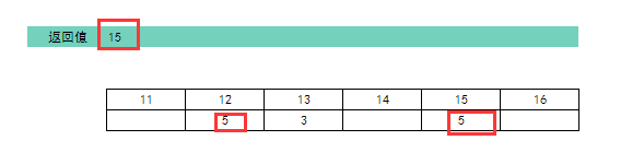

最后一个非空值对应的值
A行111213141516
B行NULL2345NULL
如上数据,怎么获取到B行的最后一个非空值5对应的A行的数值15呢,

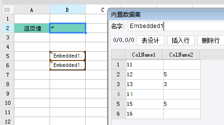

根据元素位置返回,有重复数据,做一下数组倒序
=INDEXOFARRAY(REVERSEARRAY(B5),INARRAY(INDEXOFARRAY(GREPARRAY(B6,len(item) > 0),count(GREPARRAY(B6,len(item) > 0))),B6))
  • Yb Yb(提问者) wow,谢谢大神,真棒,不过数据有重复的话他返回第一个位置,不是最后一个
    2023-11-24 14:14
  • ID1208 ID1208 回复 Yb(提问者) 处理一下就可以,看上面截图
    2023-11-24 14:36
  • Yb Yb(提问者) 回复 ID1208 谢谢哈,我把它正向取值改成逆向,可以了哈
    2023-11-24 15:01
