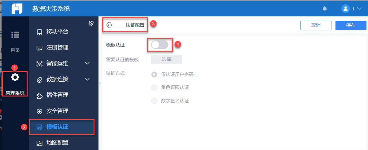

  • 王小小A1 王小小A1(提问者) 默认的就是不做验证,但是第一次查看还是要登录
    2023-12-04 16:49
  • ID1208 ID1208 回复 王小小A1(提问者) 检查一下决策系统配置和访问地址格式 http://localhost:8075/webroot/decision/view/report?viewlet=GettingStarted.cpt
    2023-12-05 09:08
    2023-12-04 16:50
  • 王小小A1 王小小A1(提问者) 大佬还有没有解决方法
    2023-12-04 17:07
  • 1592 1592 回复 王小小A1(提问者) 没啥思路,按理说没开认证能直接预览
    2023-12-05 08:53

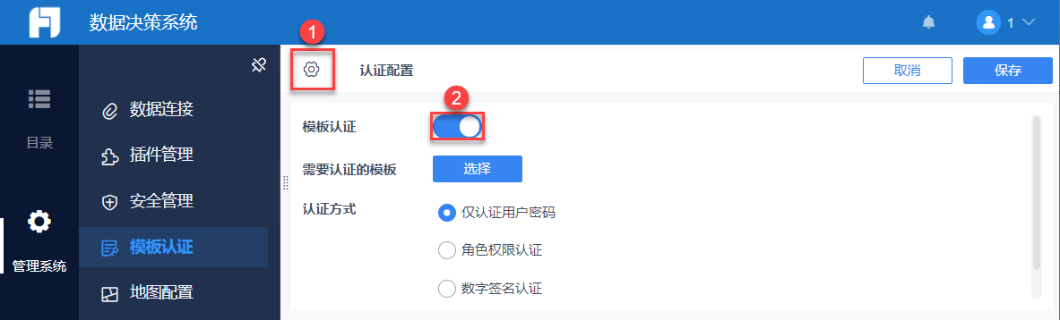

  • 王小小A1 王小小A1(提问者) 回复 1592 我的是开了认证的,
    2023-12-05 10:26
  • 1592 1592 回复 王小小A1(提问者) 你开了当然得登录啦,不是说没开吗
    2023-12-05 11:02
