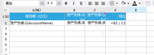

如何计算同比?
如图是一张资产负债表,以季度为维度,B1和C1都是横向扩展,B2是本年的数据,C2是上年的数据,这样计算同比就可以用B2 / C2计算了,但预览后出现个问题,D2单元格里面有四个值,我估计是横向扩展后B2和扩展后的分别计算一次导致的,这个问题需要怎么设置下可以解决?

  1. 同比增长率   (B2-C2)/C2
  2. B1和C1都是横向扩展 ,会出现4次,D2却没设置扩展,单元格会出现4次值
  3. B1和C1设置纵向扩展会好点,更合理
  • 2490322874 2490322874(提问者) 业务需求是:一季度 二季度 三季度 四季度,这样横着排列的,肯定要横向扩展吧

我觉得这边的同比也是要横向扩展的,因为有四个季度,要么去年和今年的数据分成两行显示
