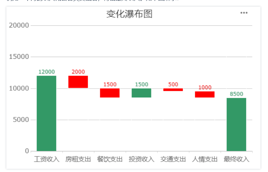

变化瀑布图最后给柱子设置颜色的问题
参考的文档是:https://help.fanruan.com/finereport/doc-view-1689.html
然后,这里面最后给柱子设置颜色是根据分类名,包含收入的是绿色,包含支出的是红色,但是我的分类名没办法根据名字来判断数字的正负,这种情况应该怎么办呢?

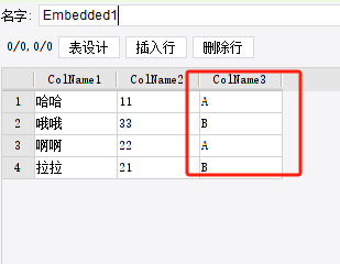

增加一个辅助列,标准那些是收入 那些是支出
如下面的数据,第三列为辅助列

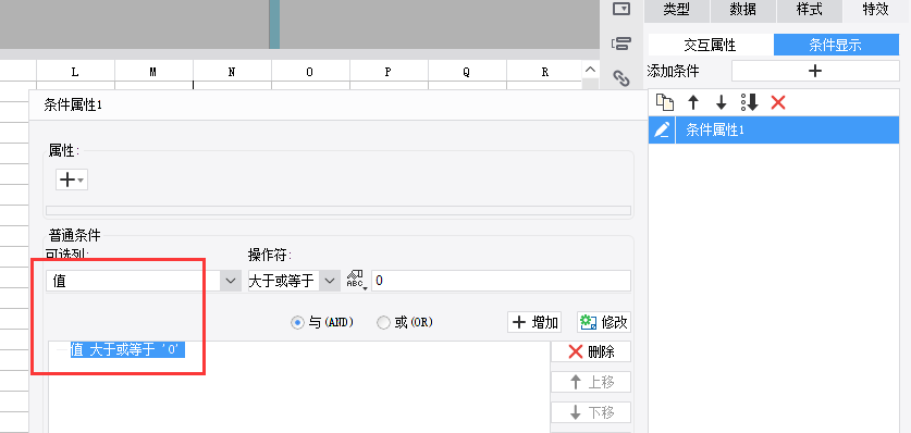

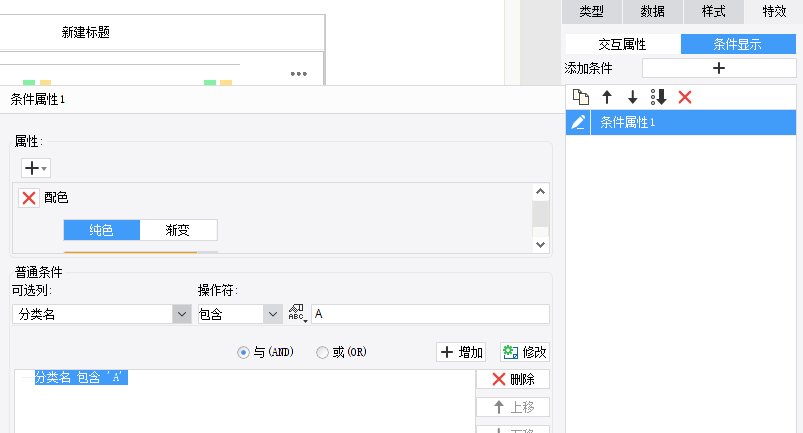

利用条件属性设置柱子颜色

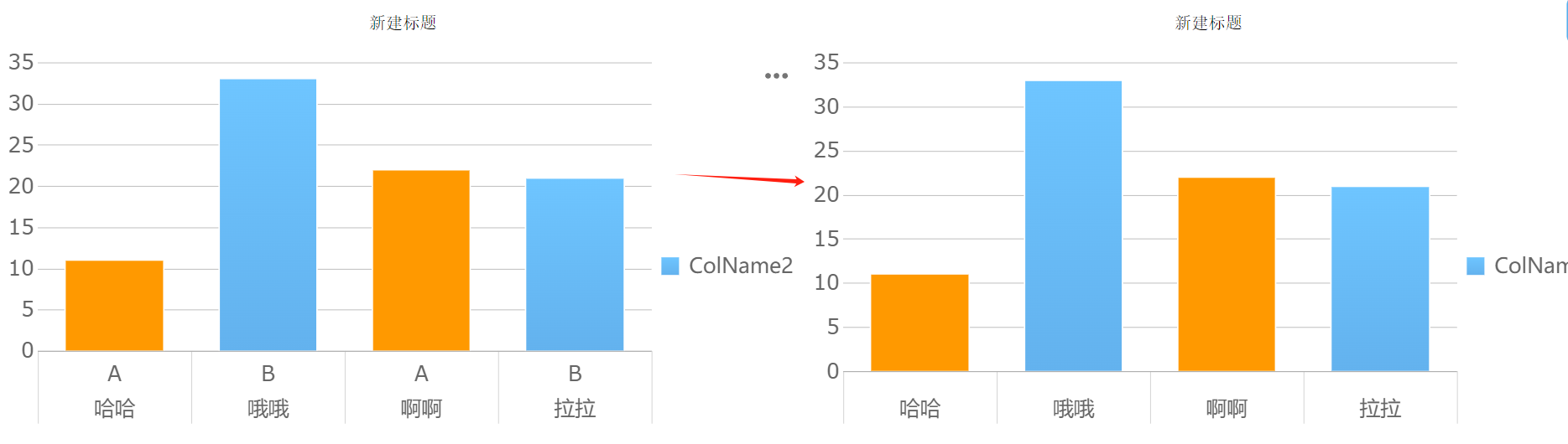

在使用多分类轴,隐藏辅助列的分类轴即可,效果如下

  • yzmEFF7y2982052 yzmEFF7y2982052(提问者) 这个值是原来值的绝对值,这么判断的话,所有的值都是大于等于0的
    2023-12-11 10:51
  • ID1208 ID1208 回复 yzmEFF7y2982052(提问者) 取绝对值,是单纯为了展示效果,还是啥?
    2023-12-11 11:23
