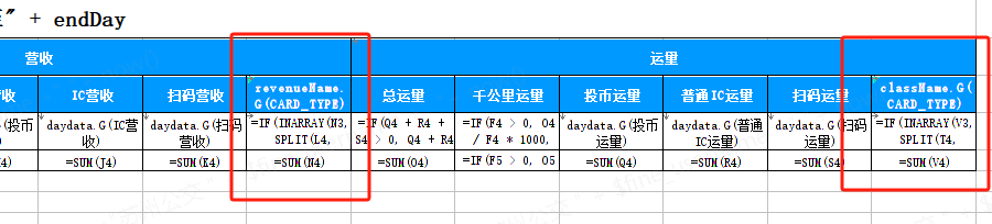

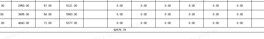

在同一行中有两个横向扩展,当我需要对横向扩展的每一列求和时发现只能求整个扩展的所有列的和,如下图。 是不是同行两个扩展时对于扩展的列来说只能汇总求和了。

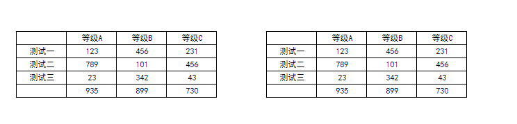

这样?

刚刚添加了设计界面了

设计界面来张图
(1)
shawnTao(提问者)
添加了设计界面了
