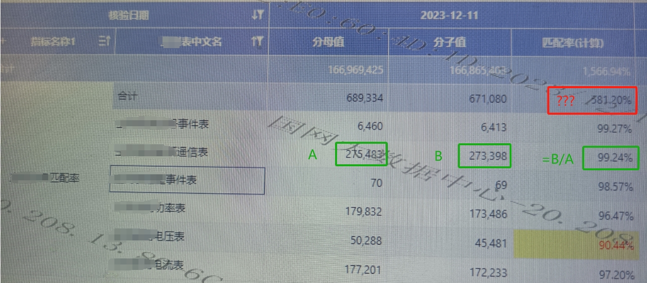

如何让合计行的值也保持普通行一样的计算逻辑
如上图,【匹配率】是一个计算字段,计算逻辑=【分子值】/【分母值】,得到的是一个百分比。
合计行的匹配率我想让其=合计的【分子值】/合计的【分母值】,但是它现在只是基础的将所有的百分比求和(或者求最大、方差啥的)
能实现让其为 合计的【分子值】/合计的【分母值】吗?

匹配率这个公式字段只要不是 两个字段直接 相除,合计就没问题
要先聚合再相除。
sum_agg(指标1)/sum_agg(指标2)
  • 白客 白客(提问者) 我试了一下确实是这样的 为啥是这样的呀 原理是啥呢
    2023-12-13 10:43
  • luojian0323 luojian0323 回复 白客(提问者) 因为明细的分母不同,所以占比不能直接加 而聚合后,汇总值也会按聚合后的分子和分母计算
    2023-12-13 10:54
  • 白客 白客(提问者) 回复 luojian0323 还是没理解 但是我大为震撼
    2023-12-13 11:18
  • luojian0323 luojian0323 回复 白客(提问者) 记住这个特性。很有用。
