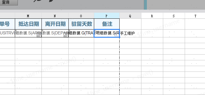

我的抵达日期跟离开日期是两个日期控件,业务人员可以对原有的值进行修改,如果进行了修改那备注字段(备注字段是文本控件,默认值是“系统生成”)自动变成“手工维护”,然后点击提交,进行入库保存。我想在M2,Q2添加编辑后事件实现改功能,但是不会写JS,求教!!

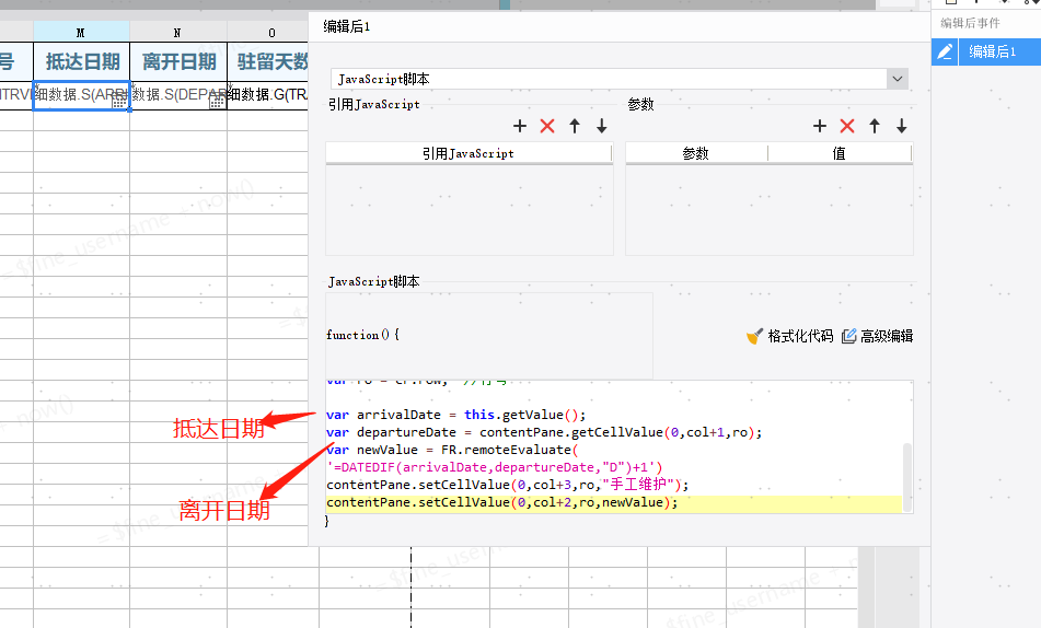

抵达日期。编辑后事件
var location = this.options.location;  //获取当前控件的位置
var cr = FR.cellStr2ColumnRow(location);
var col = cr.col;  //列号
var ro = cr.row;  //行号
contentPane.setCellValue(0,col+3,ro,"手工维护");
离开日期,是
contentPane.setCellValue(0,col+2,ro,"手工维护");
var cell = contentPane.curLGP.getTDCell(0,0); //获取焦点所在的单元格对象,getTDCell(0,0)即 A1 单元格
contentPane.curLGP.selectTDCell(cell);   //选择单元格
  • 用户ehBtP3178335 用户ehBtP3178335(提问者) 离开日期的最后一行是不是应该是col+2呢,另外我编辑完抵达日期或者离开日期后备注字段的值没有马上改变,提交后重新查询才变,什么原因呢
    2023-12-15 10:38
  • snrtuemc snrtuemc 回复 用户ehBtP3178335(提问者) 离开日期是+2,忘记改了,你是日期控件,先点击其他地方看看,正常会修改的,不会实时,前面加一段js,看修改答案
    2023-12-15 10:40
  • 用户ehBtP3178335 用户ehBtP3178335(提问者) 现在可以了,还得麻烦一下,当修改了抵达日期或者离开日期后,驻留天数值要重新计算,驻留天数=离开日期-抵达日期+1,也是在编辑后事件里实现。怎么写
    2023-12-15 10:49
  • snrtuemc snrtuemc 回复 用户ehBtP3178335(提问者) 这个建议,你驻留天数不要用数据集数据列,直接写公式就可以,帆软有日期加减函数的,这样就可以实时动态的,这个天数计算出来的合计数据集查询出来的肯定是对的上的
    2023-12-15 10:51
  • 用户ehBtP3178335 用户ehBtP3178335(提问者) 回复 snrtuemc 这个驻留天数是自己后台已经计算好的,只有部分记录的抵达日期或者离开日期不准确或者为空,需要业务人员进行修改,所以当业务人员对抵达日期或者离开日期进行修改后,驻留天数就需要重新计算,没有修改的记录不需要重新计算,所以想在编辑后事件里加,不知道我这种情况采取哪种方案更合适,请指教
    2023-12-15 10:54
