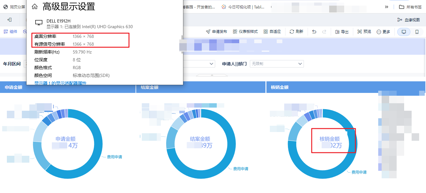

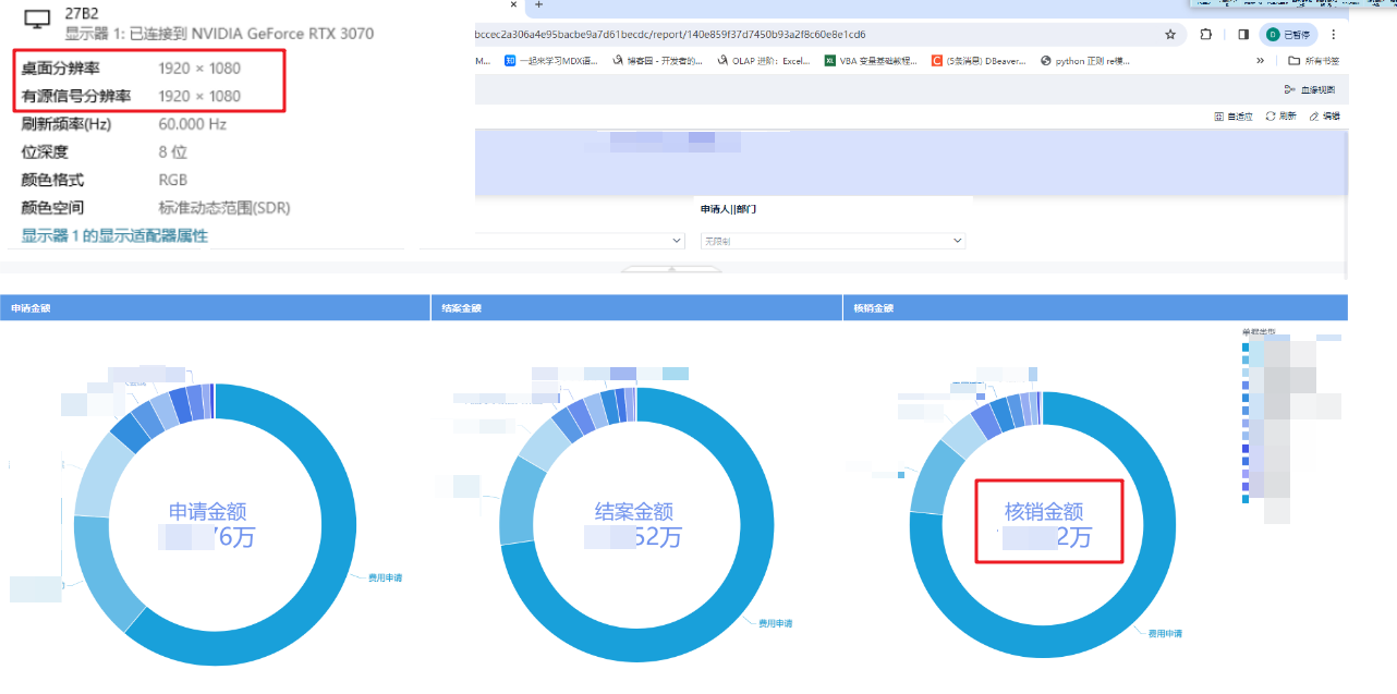

【问题反馈】仪表板在不同分辨率下,组件之间相对位置发生偏移
如图。一台电脑分辨率1920*1080,另一台电脑分辨率1366*768,自适应模式:基准尺寸为自动,适应规则为布局及内容缩放。”结案金额“是一个在饼图上层的组件,在两台电脑预览时相对位置有偏移,是bi的自适应并不是适应组件之间的相对位置吗?

这个是分辨率比例不一样,所以自适应会便宜,如果你的电脑分辨率比例一样,那会自适应一致,只是代销不一样
  • PECE PECE(提问者) 比例一致啊,16:9
    2023-12-22 10:13
  • snrtuemc snrtuemc 回复 PECE(提问者) 你两个比例除一下,不一样的。。。
    2023-12-22 10:13
  • PECE PECE(提问者) 回复 snrtuemc 确实...差了一点,那我还是改成固定比例好了,谢谢
    2023-12-22 13:29
