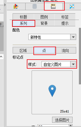

发布于2018-12-6 16:15(编辑于 2018-12-6 16:28)

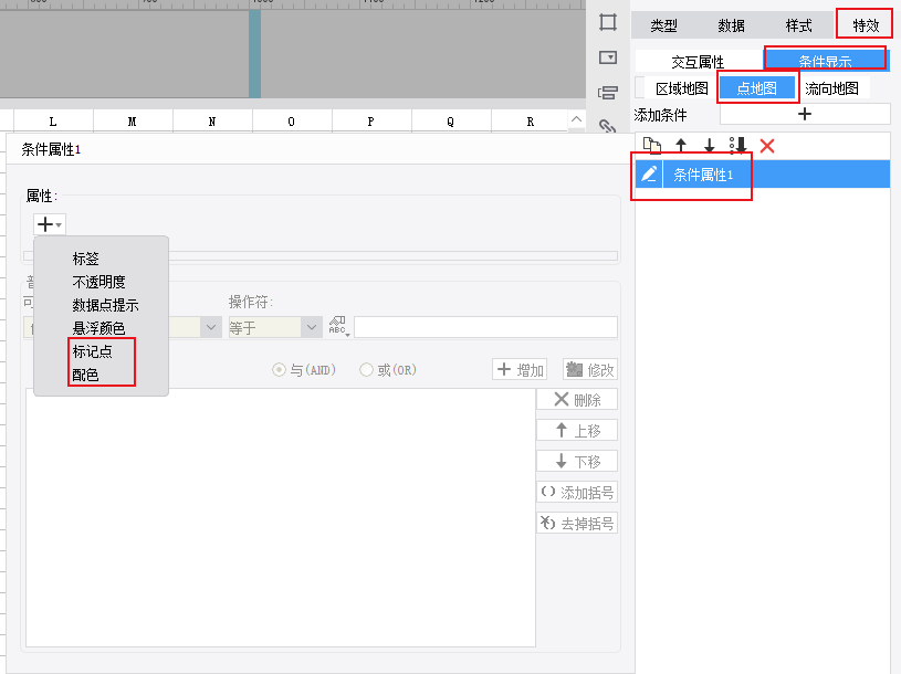

xk6484299(提问者)
但是我这边要根据不同的点的值修改不同的颜色貌似没法实现
2018-12-06 16:23
axing
回复 xk6484299(提问者)
看下面那张图
2018-12-06 16:27
城落满芯
回复 xk6484299(提问者)
条件显示里是可以实现的
2018-12-06 16:32
xk6484299(提问者)
但是我条件属性点地图中没有标记点这个属性
2018-12-06 16:34
axing
回复 xk6484299(提问者)
你按照我红框圈起来的一步一步点了吗,截图看看
2018-12-06 16:36

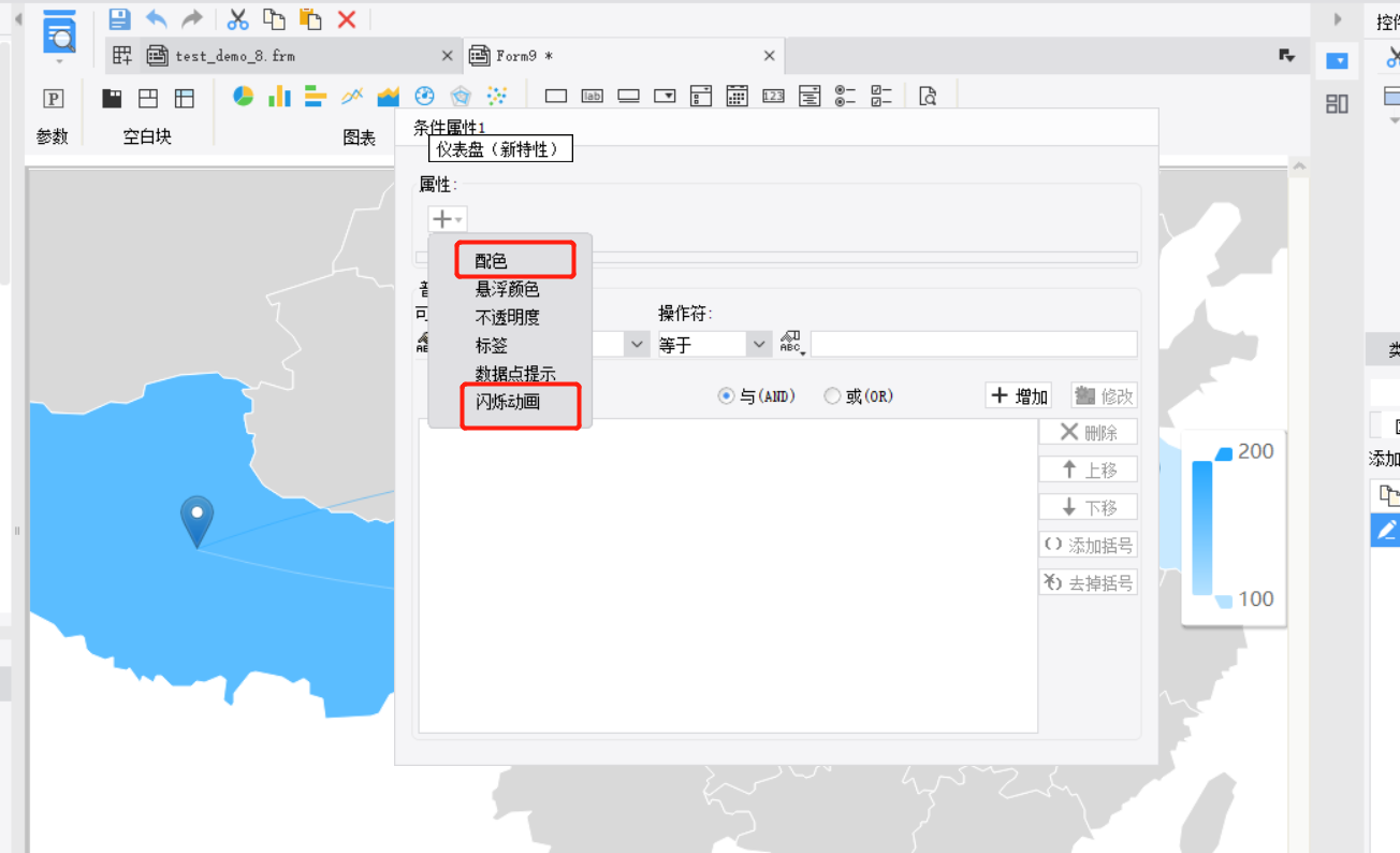

城落满芯
Lv6
中级互助
发布于2018-12-6 16:11
条件属性设置
