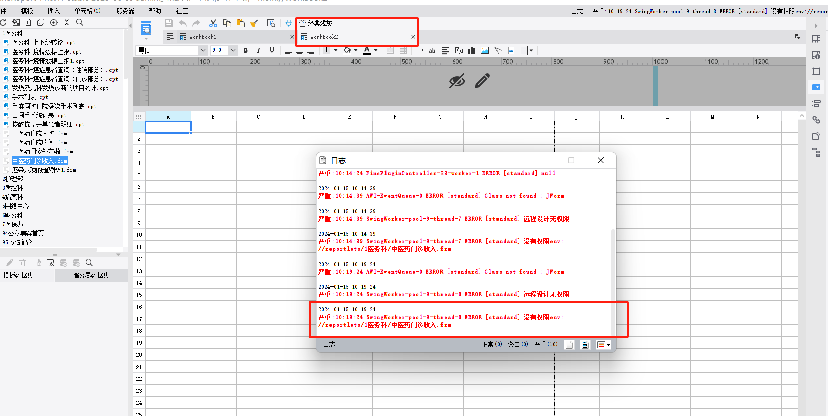

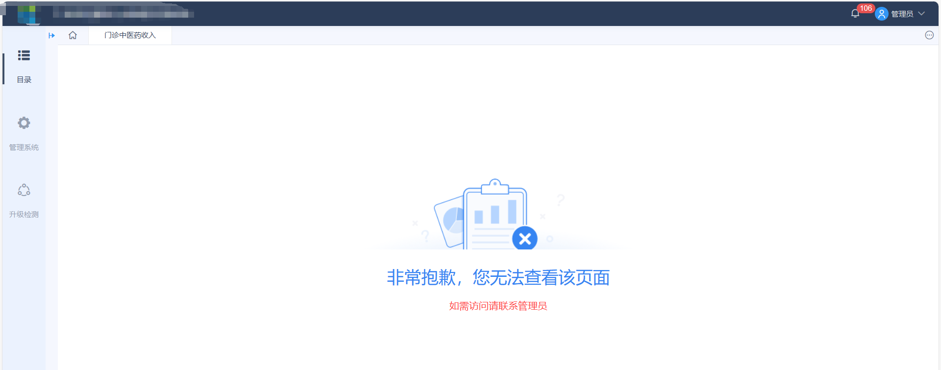

用管理员账号设置好的报表,后面显示没权限,报表打开也变空白,说没权限,但是没做什么修改

  • fairyxw fairyxw(提问者) 我这个就是超管,原本也可以看的,发现字段有问题改了一下后就变这样了
    2024-01-15 10:24
  • ID1208 ID1208 回复 fairyxw(提问者) 你看的是本地的,还是远程设计?
    2024-01-15 10:25
  • ID1208 ID1208 回复 fairyxw(提问者) 根据上面的截图,提示的是远程设计无权限
    2024-01-15 10:28
  • fairyxw fairyxw(提问者) 回复 ID1208 远程的,但是这个报表原本就是我用超管远程搞的,现在说我超管没权限
    2024-01-15 10:30
  • ID1208 ID1208 回复 fairyxw(提问者) 远程的话,有可能是网络或者程序卡了,可以重启设计器,切换一下远程目录
    2024-01-15 10:32
