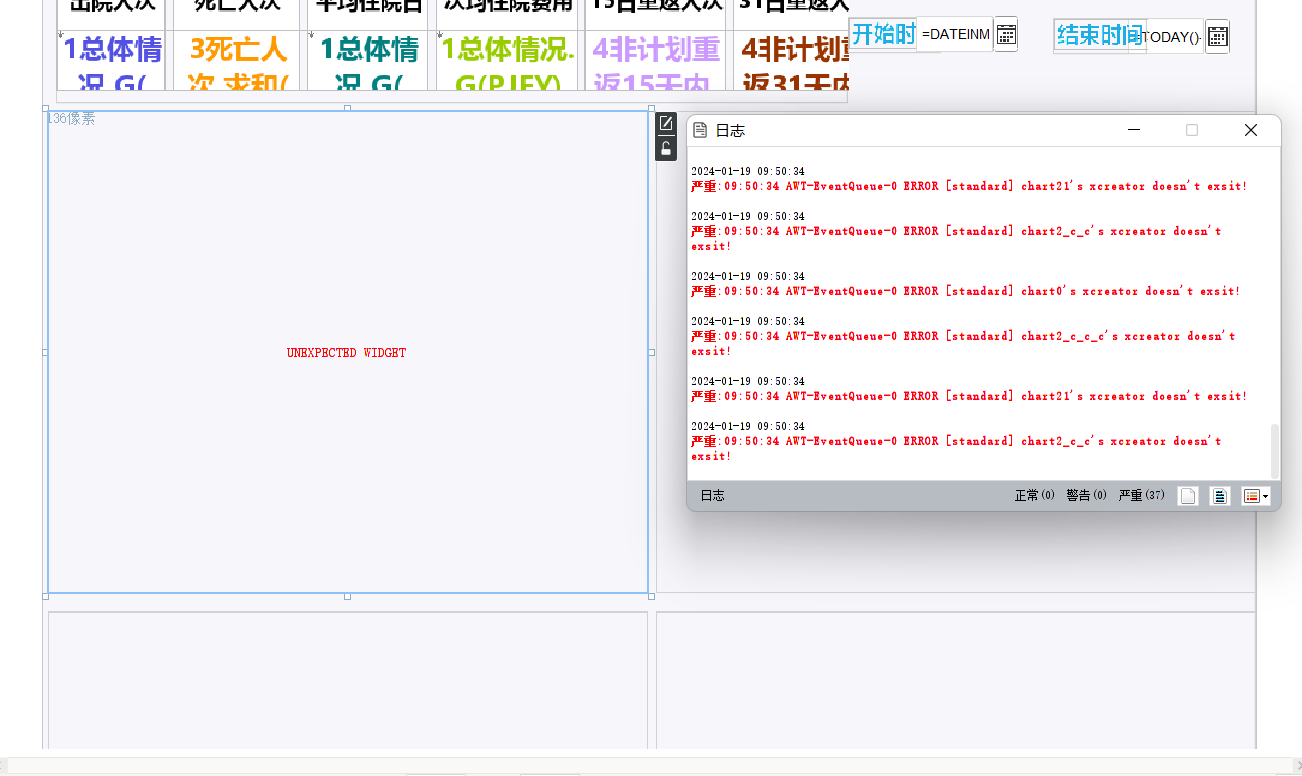

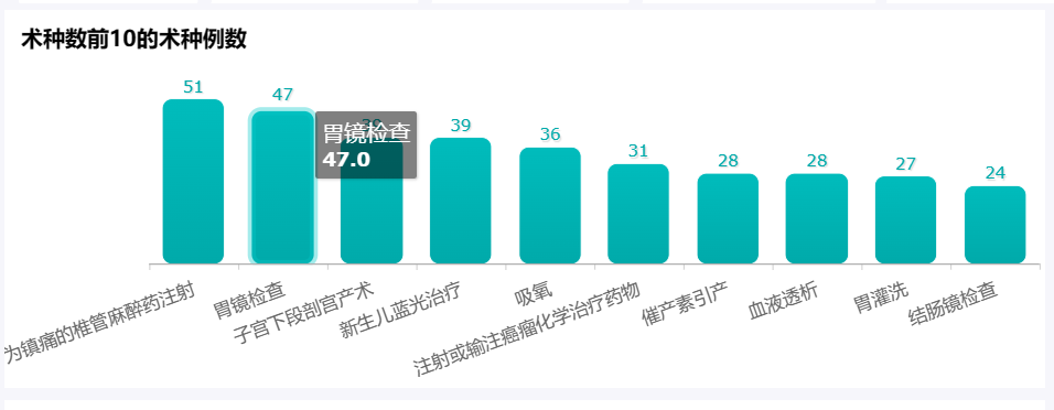

这几个图表在设计器说不存在,但是预览又是正常的?这是什么导致的,怎么能恢复
FineReport fairyxw 发布于 2024-1-19 09:55

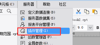

应该是所在设计器里面没有对应的插件,或者版本差异比较大
在设计器-插件管理里面检查一下,下载或者更新对应的插件
  • fairyxw fairyxw(提问者) 登录设计器的时候有检测,看到“可视化登录页插件”和“模板助手”这2个插件缺少,但是我截图看了本地设计器,是有的,版本也对的上,JAR包版本也一致,但是就是不行

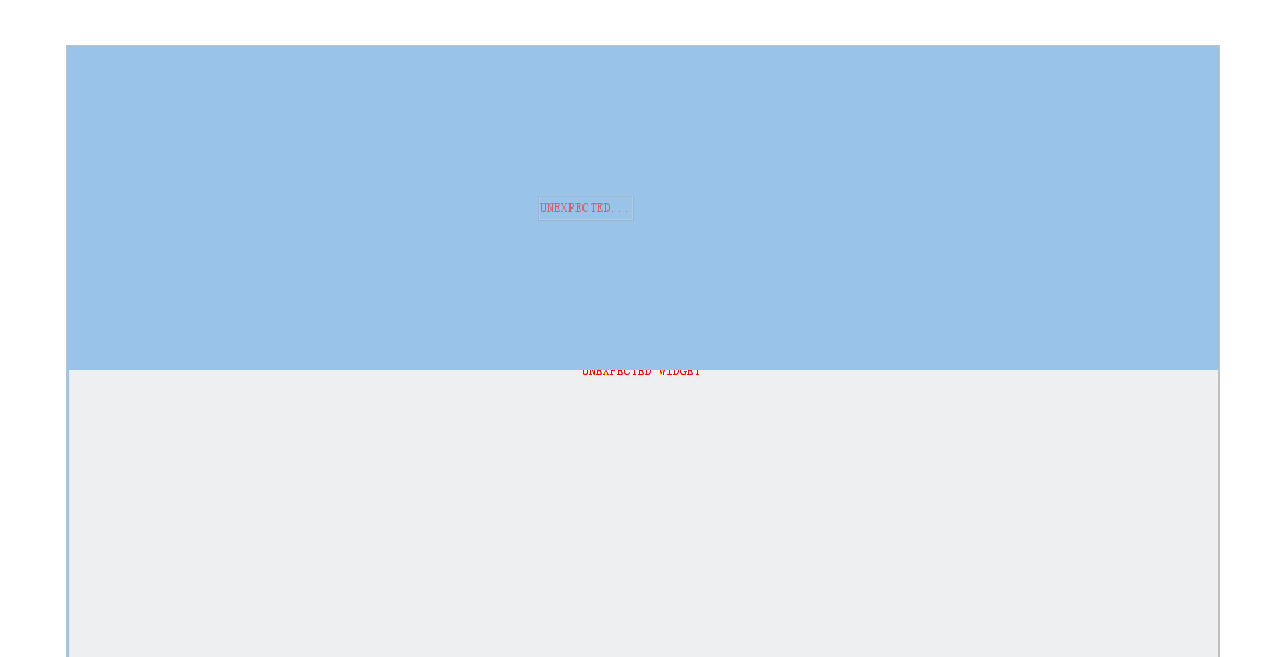

  • fairyxw fairyxw(提问者) 回复 ID1208 我打算卸载本地设计器重新装一个看看,因为我切换到本地设计器新建决策报表,拉出来的图表也是看不到的
