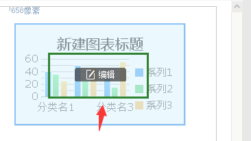

fr11决策报表,为什么图表的边框去不掉
如图,按照之前的设置,能取消边框的都取消了,为什么边框还在

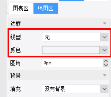

PS 不是tab块的边框,我单独拉了一个chart组件,按照下述设置边框为无后依然有边框存在

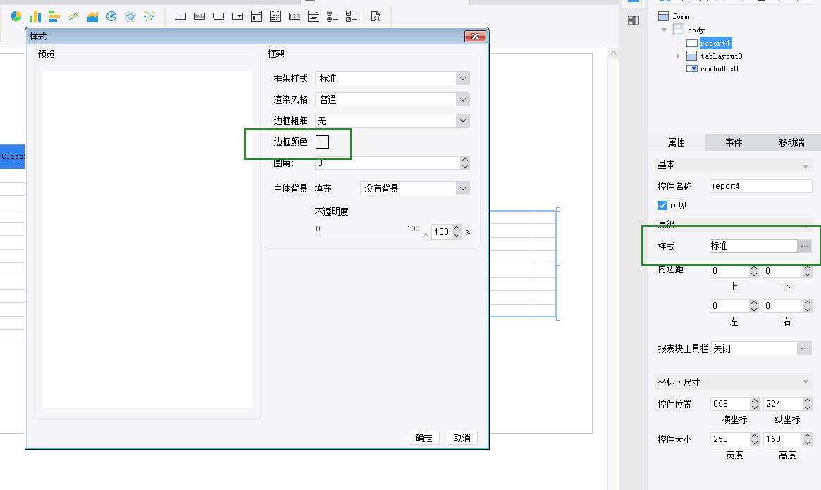

是控件样式 不是图表的属性的样式(不要点编辑进去)
  • 访客登录 访客登录(提问者) 这个我也设置了的,看第三张截图

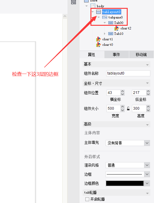

  • Z4u3z1 Z4u3z1 回复 访客登录(提问者) 它的上一层tablayout的呢
    2024-01-23 10:03
  • 访客登录 访客登录(提问者) 回复 Z4u3z1 边框也是无
