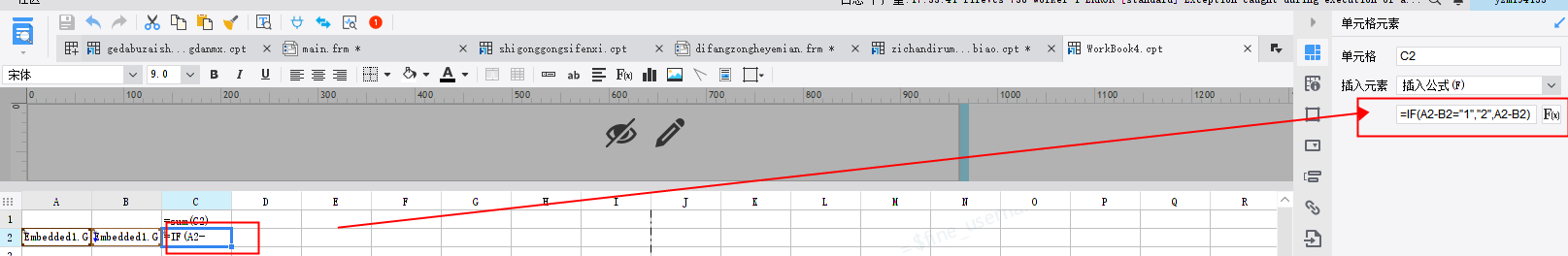

  • 用户RzfYB0094268 用户RzfYB0094268(提问者) 假如,是通过表格上的两列数相减的值作为新数列,例如 有 A,B 两列,新数列 C列为 A-B 的值,如果 A 减 B 等于 1 ,则C=2, 这种情况下能不能按新值,求C列的和

  • yzm194155 yzm194155 回复 用户RzfYB0094268(提问者) 修改答案了,你看一下,方式还是一样的

  • 用户RzfYB0094268 用户RzfYB0094268(提问者) 回复 yzm194155 是的,用if 可以搞定
