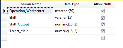

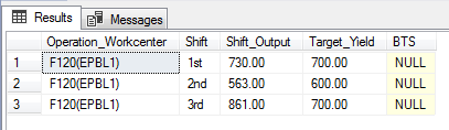

填报,显示数据提交成功,数据库有数据但是预览界面有问题
我如果数据库里设置主键的话,会有下面这个报错

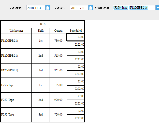

我不设置主键的话,可以填报,数据库里没问题,但是我再次查询的界面会变成这样:

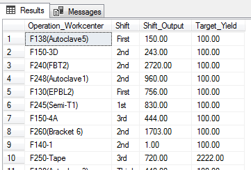

数据库ok:
但是预览界面:数据重复出现了,应该怎么办?
事实上,我所有的数据都被自动填充进了这几个值,其实应该是有对应的

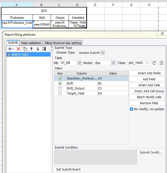

  1. 首先我现在数据库没有设置主键了
  2. 并且填充了原始数据,选用了更新填报
  3. 所以现在填报成功,没有报错,数据库查询界面也ok

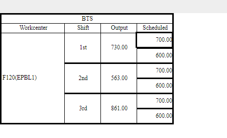

  4. A3已经设置成列表,但是设计器预览界面,填报完之后再次查询会变成这样:

D3单元格左父格过滤可能有问题,你清空字段然后重新拖进来试试
  • sx0000 sx0000(提问者) D3本来就没有过滤,A3设置为列表之后,查询出来的界面还是这样
    2018-12-11 23:26
  • axing axing 回复 sx0000(提问者) 不是黄色标识的过滤,是过滤面板上的那个父子格过滤
    2018-12-11 23:30
  • axing axing 回复 sx0000(提问者) 你先试一下行不行,不行加我Q看下347111780
    2018-12-11 23:32
  • sx0000 sx0000(提问者) 回复 axing 我试了。。不行。。。
    2018-12-11 23:46
  • axing axing 回复 sx0000(提问者) 要不你导出内置数据模板传上来
    2018-12-11 23:47

检查A3 是否有数,其次model模式应该要选的
  • sx0000 sx0000(提问者) A3有这个列名,但是列里面没有内容
    2018-12-07 21:49
  • 城落满芯 城落满芯 回复 sx0000(提问者) 根据你后续的图来看,你的填报设计是有问题的,数据库不支持类似表格中合并单元格的数据填报。数据库只能单条数单条数据的存储。建议你的填报设计,设计一个单独的唯一标示,例如编号。然后把你的报表中的分组改为列表,然后填报就不存在问题了,查询、关联等操作,根据自己设置的唯一标示来操作即可
    2018-12-08 13:32
  • sx0000 sx0000(提问者) 回复 城落满芯 我不明白,我没有合并单元格啊
    2018-12-11 21:45
  • sx0000 sx0000(提问者) 回复 城落满芯 哪个合并单元格了?
    2018-12-11 22:34
  • 城落满芯 城落满芯 回复 sx0000(提问者) 所有单元格用列表的形式,不要用分组形式
    2018-12-12 07:59

  • 菜菜大侠 菜菜大侠 回复 sx0000(提问者) 我刚刚看了你没有主键入库是成功了吧 但展示有问题了 你可以先把他分组的单元格调成列表 如果后面的数据有乱的就调父格
    2018-12-12 08:44
  • sx0000 sx0000(提问者) 回复 菜菜大侠 父格不是一直跟着前面的那个的吗?
    2018-12-12 08:49
  • 菜菜大侠 菜菜大侠 回复 sx0000(提问者) 父格是一般是跟着前面的但如果你数据是从某列开始乱的一般不是你数据库有问题就是父格有问题
    2018-12-12 16:20
