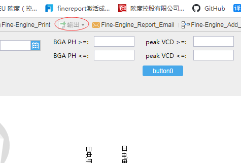

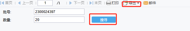

finreportweb报表,在PDF导出之后,需要再次搜寻才能再次导出PDF的js代码如何写呢?
请教各位大神,finreport web报表,在PDF导出之后,需要再次搜寻才能再次导出PDF的js代码如何写呢?

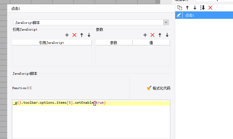

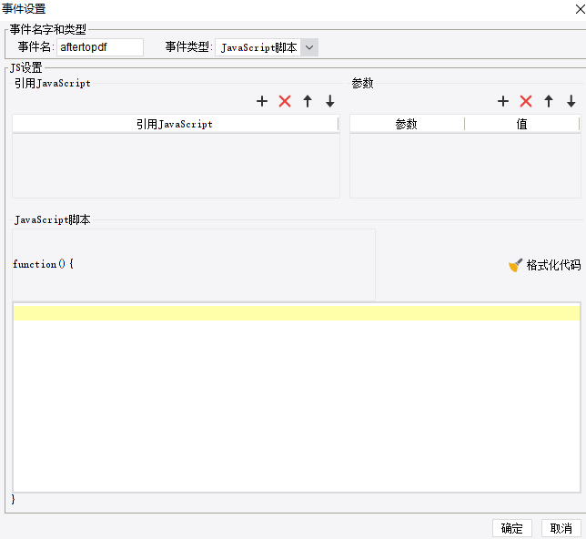

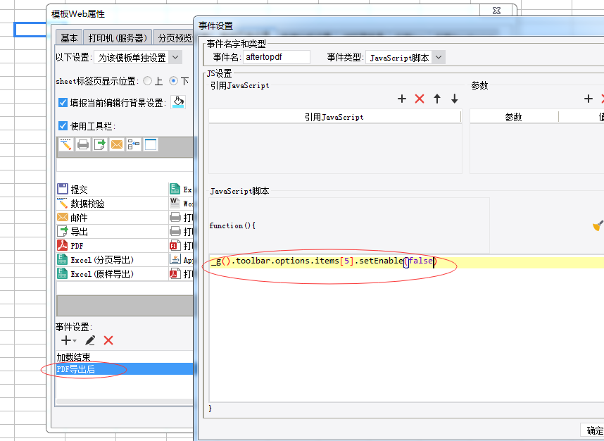

导出后将导出按钮设置不可用,搜索后在把导出按钮设置为可用状态,即可
https://help.fanruan.com/finereport/doc-view-1805.html
https://help.fanruan.com/finereport10.0/doc-view-4010.html
_g().toolbar.options.items[5].setEnable(false)
  • 帆软用户Ho3oOWKa34 帆软用户Ho3oOWKa34(提问者) 你好,对js不太了解,方便展开说说吗?就是在查找出结果之后只能导出一次PDF,如果需要继续导出,需要再次点击查找按钮

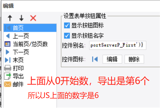

  • 用户k6280494 用户k6280494 回复 帆软用户Ho3oOWKa34(提问者) 看补充答案,5表示第几个按钮,如果不对,你自己尝试

  • 用户k6280494 用户k6280494 回复 帆软用户Ho3oOWKa34(提问者) 说了,你要自己尝试,调整数字,找到导出按钮
    2024-01-27 09:47
  • 用户k6280494 用户k6280494 回复 帆软用户Ho3oOWKa34(提问者) 我这边测试是可以的,按钮序号是从0开始的
