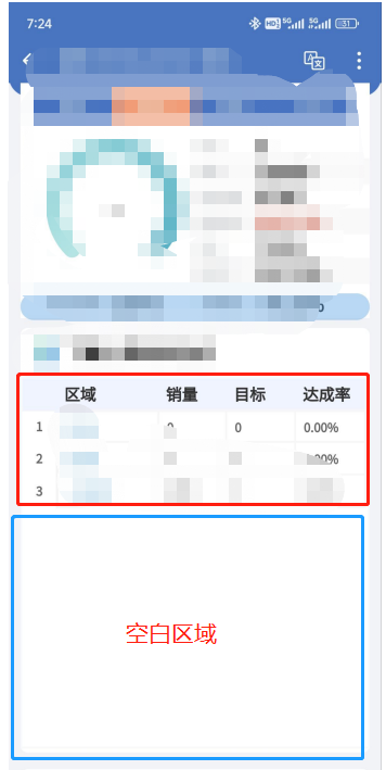

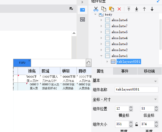

问题描述,移动端决策报表中,上下有两块绝对画布块,分别放了一个tab块,tab块又都分别放了一块报表块。上报表块中有20列数据,左侧3列固定展示,右边需要滑动展示,而绝对画布块的高度是按照十行数据设置的。现在问题是如果有一行数据,那么就会产生9行的空白,这个领导无法接受,所以这个该怎么解
设计器图片展示
实际效果展示

如果你tab里只有一个tab页,可以试试将报表块拿出来,body自适应布局
https://bbs.fanruan.com/wenda/question/184023.html

那9行空白处,你怎么怎么展示呢?移动端界面大小是固定的
  • Form1 Form1(提问者) 说实话,我感觉只能撤掉绝对画布块,直接放上报表块,调整高度了
    2024-01-29 10:16
