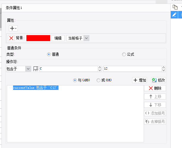

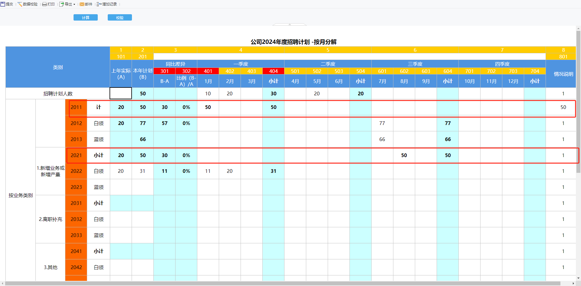

我的表格的行列是通过拓展出来的,其中有两行数据需要比较数值大小,大小不一致需要高亮显示,我现在获取到了大小不一致的列编码,但是不知道怎么写条件属性将指定的列单元格变色,以下面图片的方法写,用index判断他是取了我整列拓展出来的code,我想单个判断
我想 判断这两列的值是否相等 写了个sql出来 获取到了这两行对应的列301/302/401/404是不相等的 如何将这两行对应的 单元格置为红色 我现在只能把code置为红色

截图来看不是应该用c12单元格吗?为什么你写c11?还有扩展出来是什么样的数据,最终想如何,猜不到
  • 卜早 卜早(提问者) 是c12 ,我写错了,但是我实际上就是想判断,怎样可以根据一串值,判断出我拓展出来的列是否包含于这个值里面,如果包含则变色,我找不到帆软公式中 有无 ‘包含于’这个函数

  • CD20160914 CD20160914 回复 卜早(提问者) 预览目前是如何的,最终想如何?截图看一下
    2024-01-27 18:03
  • 卜早 卜早(提问者) 回复 CD20160914 我更新啦,您给看看
    2024-01-27 18:13
  • CD20160914 CD20160914 回复 卜早(提问者) 看不懂。。没有理解到。
    2024-01-27 18:15
  • 卜早 卜早(提问者) 回复 CD20160914 看到您后面回的了,好使了,谢谢谢谢
