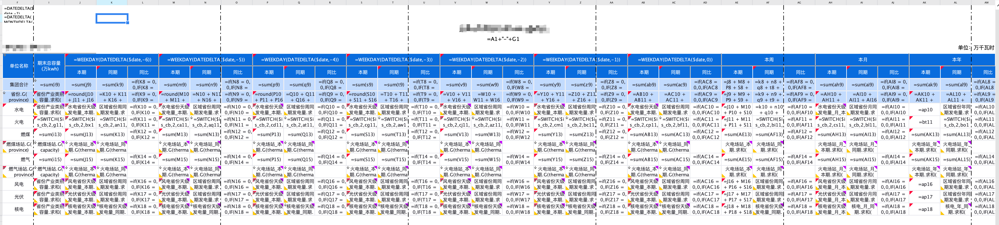

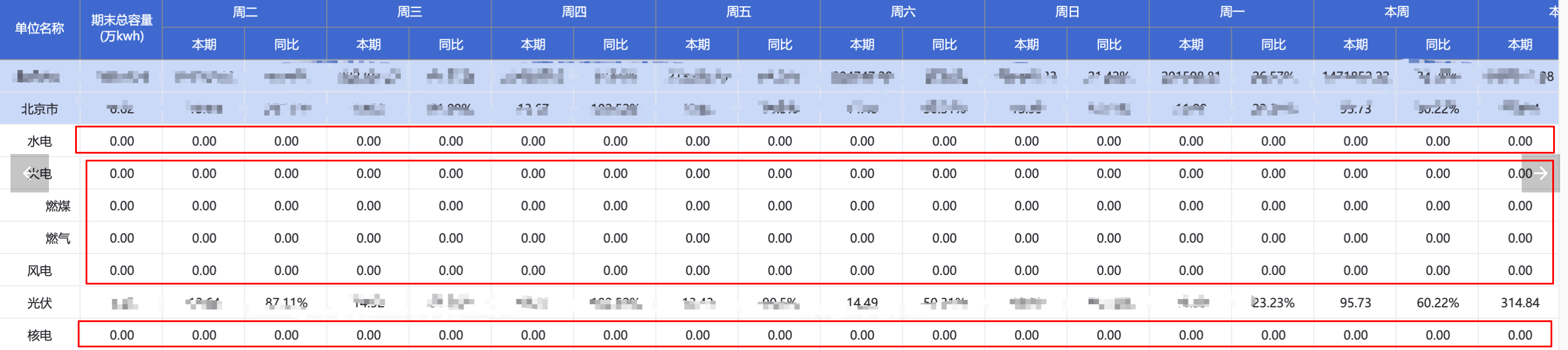

                              要我说,你这个报表的结构需要优化,前面7天的三列可以横向扩展来搞,不要这样每天搞三列。这样后期有修改时工作量巨大,还容易出错。 列少了之后,你的为0隐藏行业方便好多。
                            努力学习的小白(提问者)
                           - 是的,这个表是同事做的,我现在只是来修改一下新的需求,现在这个报表还是比较复杂了,不想重新修改了,再改估计得重做了

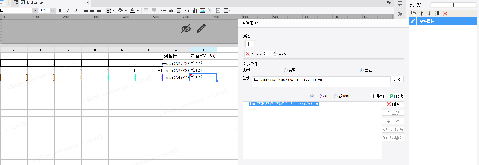

                           - 。。。不好搞,在最后面加一列,公式为该行的需要判断的单元格的SUM,在该添加的列的单元格上做条件属性-隐藏行,公式为 $$$=0。想严谨一点的话,sum的时候单元格用ABS包起来。
                            努力学习的小白(提问者) 回复 快乐星光
                           - AND(ABS(I10) = 0,ABS(J10 = 0),ABS(L10 = 0),ABS(M10 = 0),ABS(O10 = 0),ABS(P10 = 0),ABS(R10 = 0),ABS(S10 = 0),ABS(U10 = 0),ABS(V10 = 0),ABS(X10 = 0),ABS(Y10 = 0),ABS(AA10 = 0),ABS(AB10 = 0),ABS(AD10 = 0),ABS(AE10 = 0),ABS(AG10 = 0),ABS(AH10 = 0),ABS(AJ10 = 0),ABS(AK10 = 0),ABS(AM10 = 0))  我都这样写了  还是不行,因为单元格是通过省份进行扩展的
                            快乐星光 回复 努力学习的小白(提问者)
                           - 在最后面加一列,每行都要写公式,在第10行的该列单元格用公式,:SUM(ABS(I10),ABS(J10),ABS(L10),ABS(M10),ABS(O10),ABS(P10),ABS(R10),ABS(S10),ABS(U10),ABS(V10),ABS(X10),ABS(Y10),ABS(AA10),ABS(AB10),ABS(AD10),ABS(AE10),ABS(AG10),ABS(AH10),ABS(AJ10),ABS(AK10),ABS(AM10)),看该列的结果是不是每行的合计数,不对的话说明左父格没设好。试一下
                           - 如果是第9行,就把字母后面的10改成9,以此类推。
